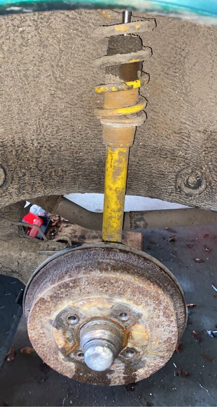

For et stykke tid siden købte jeg en golf 3 1,8 90hk (1997), den har denne undervogn på (se billeder)
Jeg vil gerne finde ud af mærke og finde papirene på den, så den kan gå igennem syn med den

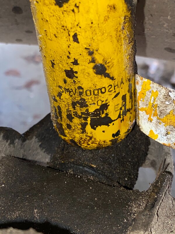

Der står nogle forskellige ting nederst på fjederbenet:
SMV 0002HA
05-04
MADE IN EU

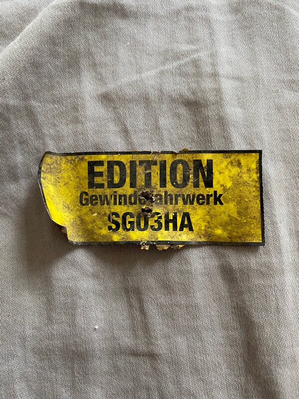

Klistermærket jeg har taget billede af, sad også på

Når jeg søger på SG03HA på Google, er et, af de første hits FK Automotive. Så det er sikkert noget de har lavet.

Der er nok 2 numre.
HA bag-aksel
VA for-aksel
Du kan købe kopi af papirer fra FK.
"Dienstleistung einen Unkostenbetrag von 29,75 Euro je Gutachten"
https://www.fk-shop.de/kontakt/?force_s ... f0af3720b1
