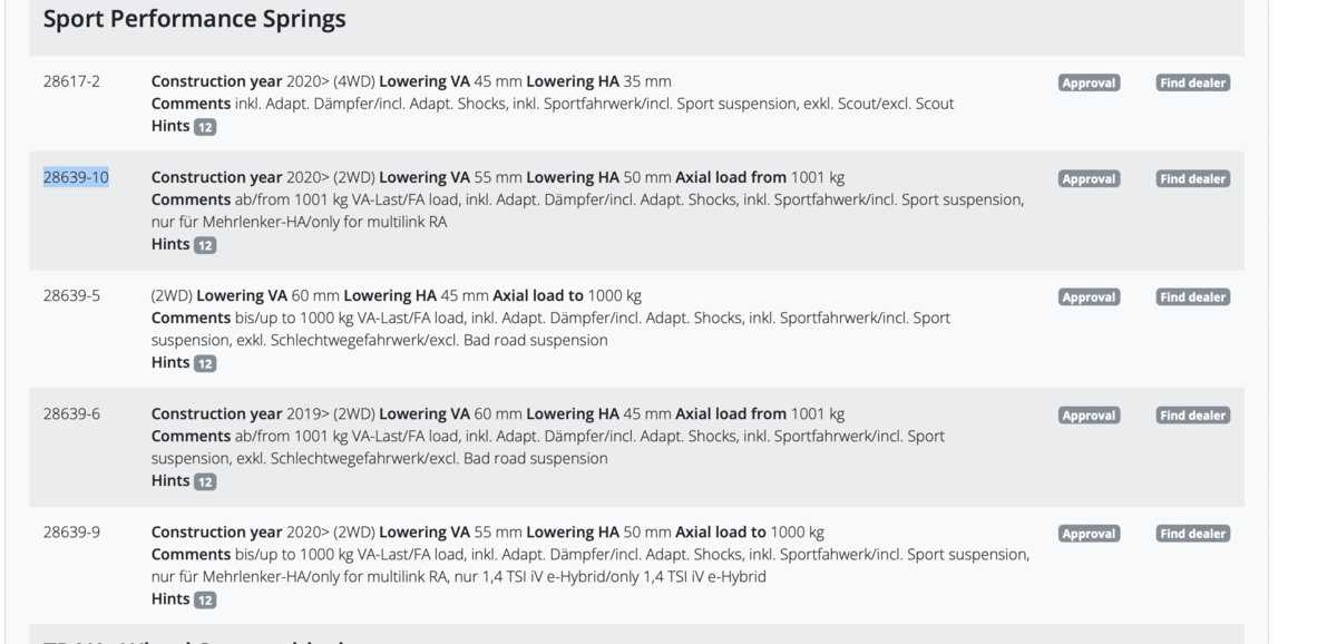

A4T skrev: ↑
5. mar 2022, 15:06
Søg på H&R
Art. Nr: 28369-10
Art. Nr: 28369-9
Det lader til at være fejl i de varenumre.
i følge kataloget hedder de:
Skærmbillede 2022-04-05 kl. 10.32.44.png (308.83 KiB) Vist 4280 gange
Jeg fandt også først de forkerte numre i en YouTube video fra H&R
Er der nogen der ved hvor meget der skal kalibreres efterfølgende?
