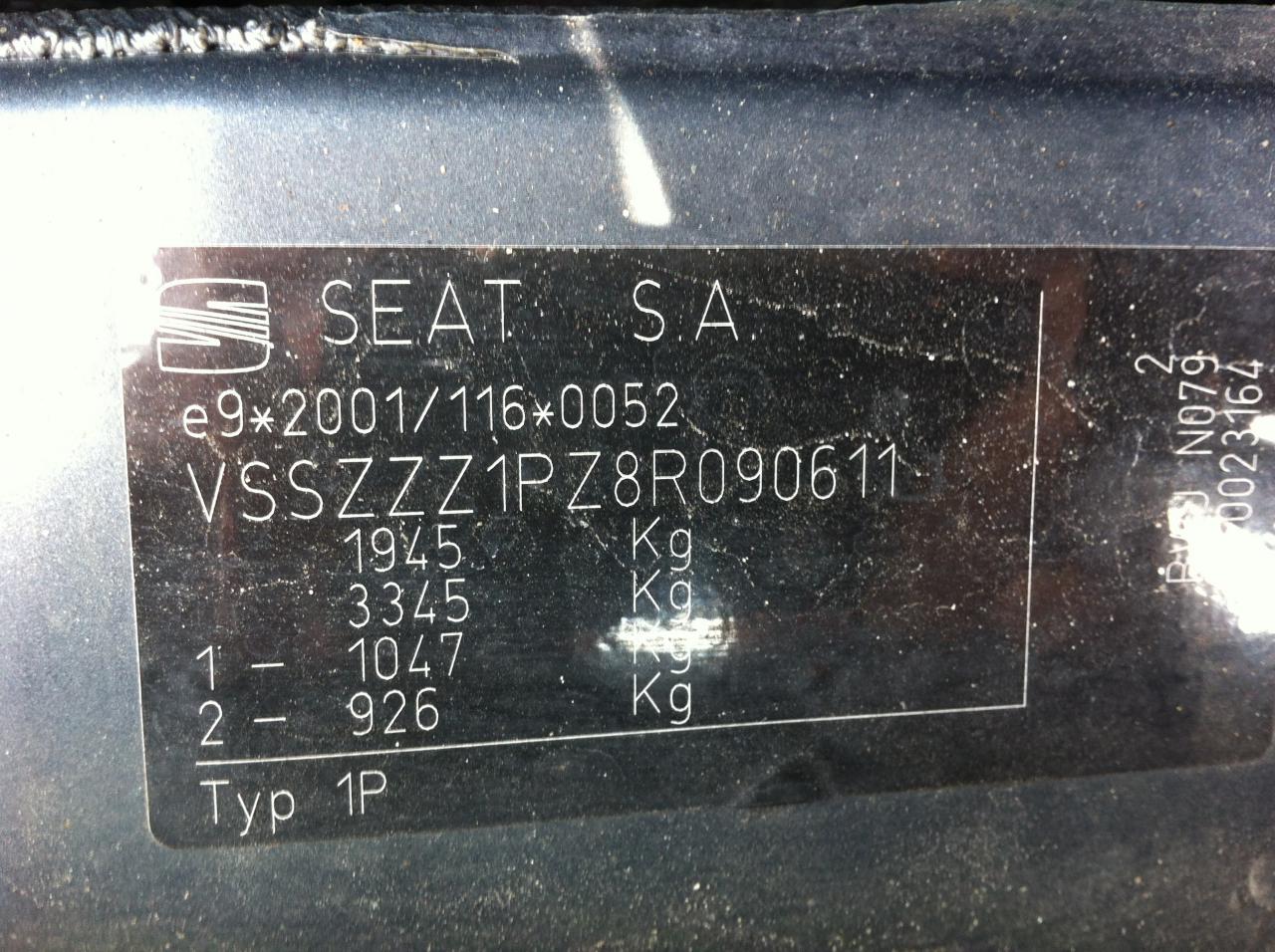

Kan det være rigtigt, at jeg skal skille topdækslet ad for at komme til det? Det eneste synlige var dette klistermærke:

1047kg er din aksellast foran. Så skal du vælge den undervogn der passer til det.Chbri skrev:Kan det være rigtigt, at jeg skal skille topdækslet ad for at komme til det? Det eneste synlige var dette klistermærke:

Skal den ramme præcist? Nu hedder de jo 1035 eller 1170

Re: Hjælp til korrekt Eibach undervogn
Tror jeg har forstået det, efter at have kigget i databladet for sættet.
Som jeg forstår det, er der tre forskellige opdelt i:
Op til 1035 kg
Fra 1036 - 1105 kg
Fra 1106 - 1170 kg
Min er så 1047, hvorfor jeg skal vælge den midterste af de 3.
