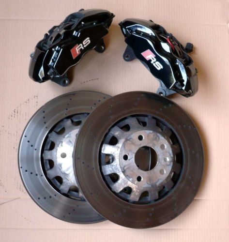

Har lige lavet det på en Golf.
Lækker opgradering, men 345 passer også på og det giver altså stop for pengene.

Det var en Golf 5 ikke?Sorens2 skrev:Har lige lavet det på en Golf.
For hvad jeg ved, så passer kalibrene+åg'et fra 345 ikke på en Passat 3B/BG spindel?
Er S3+G6 R bremser ikke 365?
Men forstærkeren skal vel også skiftes så den ikke bliver "doven"?

Så vidt jeg ved, så er S3 og Golf 6R forreste skiver 345 mmDickyx skrev:Det var en Golf 5 ikke?Sorens2 skrev:Har lige lavet det på en Golf.
- keller
- Indlæg: 2047
- Has thanked: 47 times
- Been thanked: 20 times
Re: 312mm forbremser til Passat 3B 1.8T '98?
Enig!Leona skrev:Så vidt jeg ved, så er S3 og Golf 6R forreste skiver 345 mmDickyx skrev:Det var en Golf 5 ikke?Sorens2 skrev:Har lige lavet det på en Golf.
Men S3 og R kører vidst med større skiver bagpå (310x??) end cupra (288x12)

Kom til at bytte om, det er RS3 som kører med 370 mmLeona skrev:Så vidt jeg ved, så er S3 og Golf 6R forreste skiver 345 mmDickyx skrev:Det var en Golf 5 ikke?Sorens2 skrev:Har lige lavet det på en Golf.

Jepp. RS3 kører 370.
I hvert fald dem jeg lige har købt.

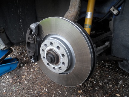

- HCS
- Indlæg: 1463
- Tilmeldt: 14. jun 2008, 13:54
Nå, jeg endte med at købe delene fra AHW-Shop, og de ankom i løbet af tre hverdage. Det må da siges at være godkendt.
Jeg fik efterfølgende monteret delene, der passede perfekt sammen med de originale kalibre, så nu har bilen 312mm bremser foran.
Jeg uploader et par billeder, når jeg har skiftet til sommerdæk, hvilket nok sker i weekenden.

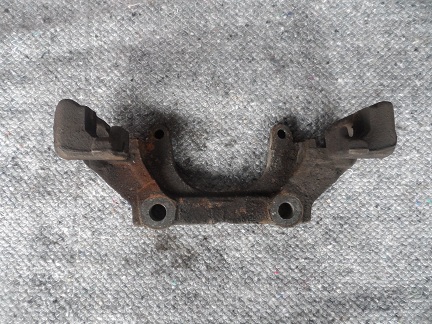

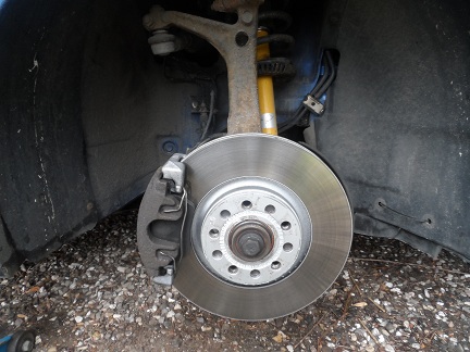

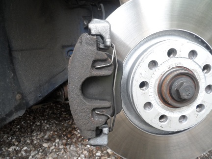

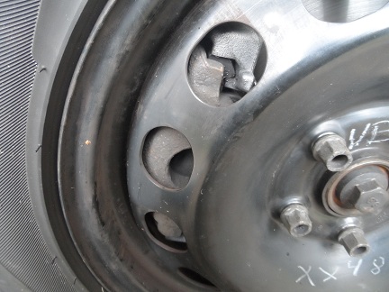

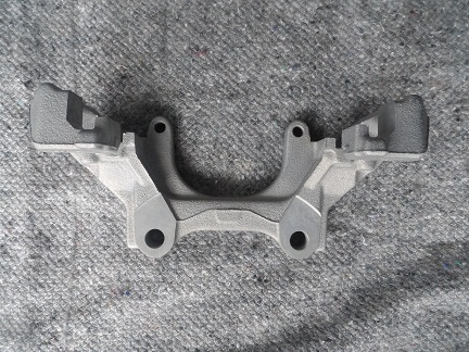

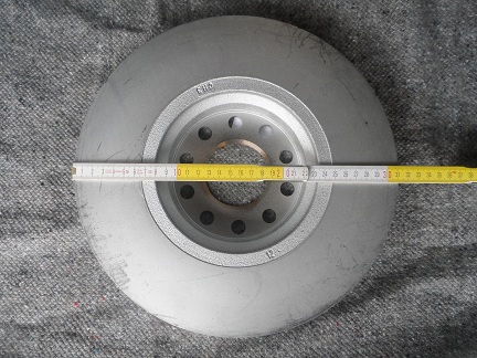

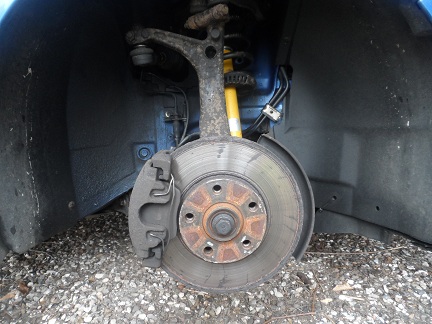

- HCS
- Indlæg: 1463
Lidt billeder:
Nye dele Skive 312mm Gamle 288mm bremser Nye 312mm bremser Kaliber Ankerplade. Det ser ud som om den er designet til 312mm fra starten... Gammelt åg til 288mm Nyt åg til 312mm Prøvemontering af mit "nye" 16" reservehjul (6x16 ET50). Ikke meget plads, men det kan godt dreje rundt. 15" duer ikke mere...
