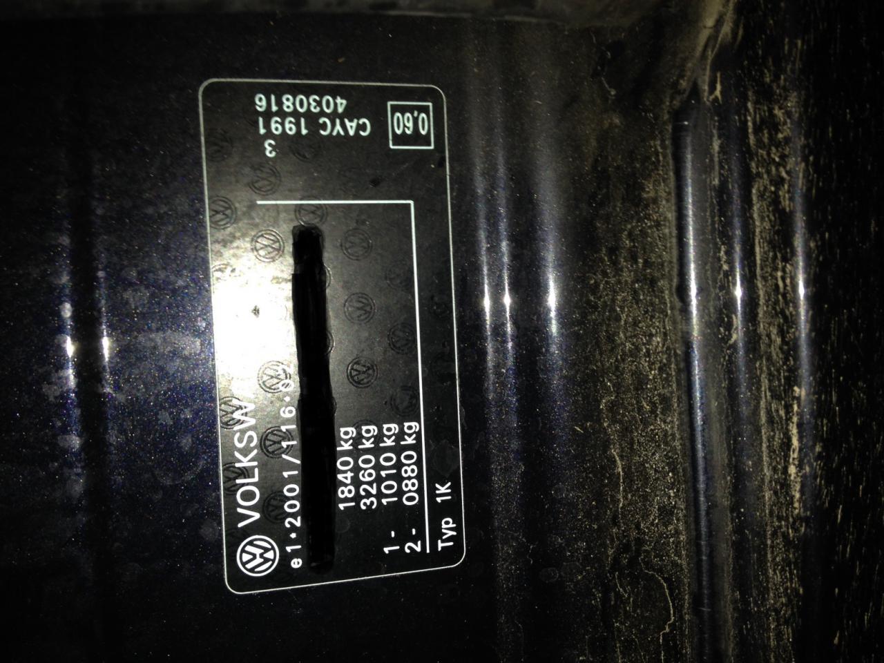

Jeg var lidt for hurtig... Fandt typeskilt på bilen
Går ud fra det så er disse fjedre jeg skal have..:
Eibach Pro-Kit E10-85-022-01-22, da disse kan klare 1010 kg på frontakslen.
Men er der nogle der har erfaring med hvor hård bilen bliver?

Min erfaring er at den du vælger kun sætter højden.
Så har du stor motor og vælger de fjedre til den lille motor bliver den lavere.
Bagenden er samme fjedre på begge sæt.
