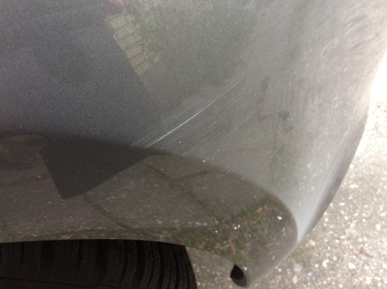

Jeg har fået nogle grimme ridser i bagskærmen (plast) på min nye golf 7. Der sidder en del snavs (måske fra synderens dæk) fast og der er ridser helt ned til plasten. Er der nogen der kan anbefale et sted der kan reparere den slags pænt (kbh eller nordsjælland)?

Start med at få skidtet af, så er det nemmere at vurdere... - er du heldig, kan det måske bare poleres væk ;)

Jeps, fat i noget fortynder og få alt det gummi af.
Derefter fat i noget polermiddel, så tror jeg sagtens du kan fjerne langt det meste med lidt tålmodighed. :)

Prøv lige at tage noget lampeolie evt rensebenzin.. Prøv at se hvor meget der kommer væk der..
Ellers skal din bil nok lige forbi apj paint eller chipsaway. Prøv lige søg på nettet.
Har i ikke sådan en i den by du kommer fra der laver lakskader?
Jeg vil tro det er en skade for omkring max 2000kr.

Tak for svar, rensebenzin fik gummiet af, så skal ridserne bare poleres :-)

Hvordan ser det ud uden gummi ( Lyder lidt forkert :D )

De er nok for dybe til at kunne blive helt pæne uden lakering :-(
