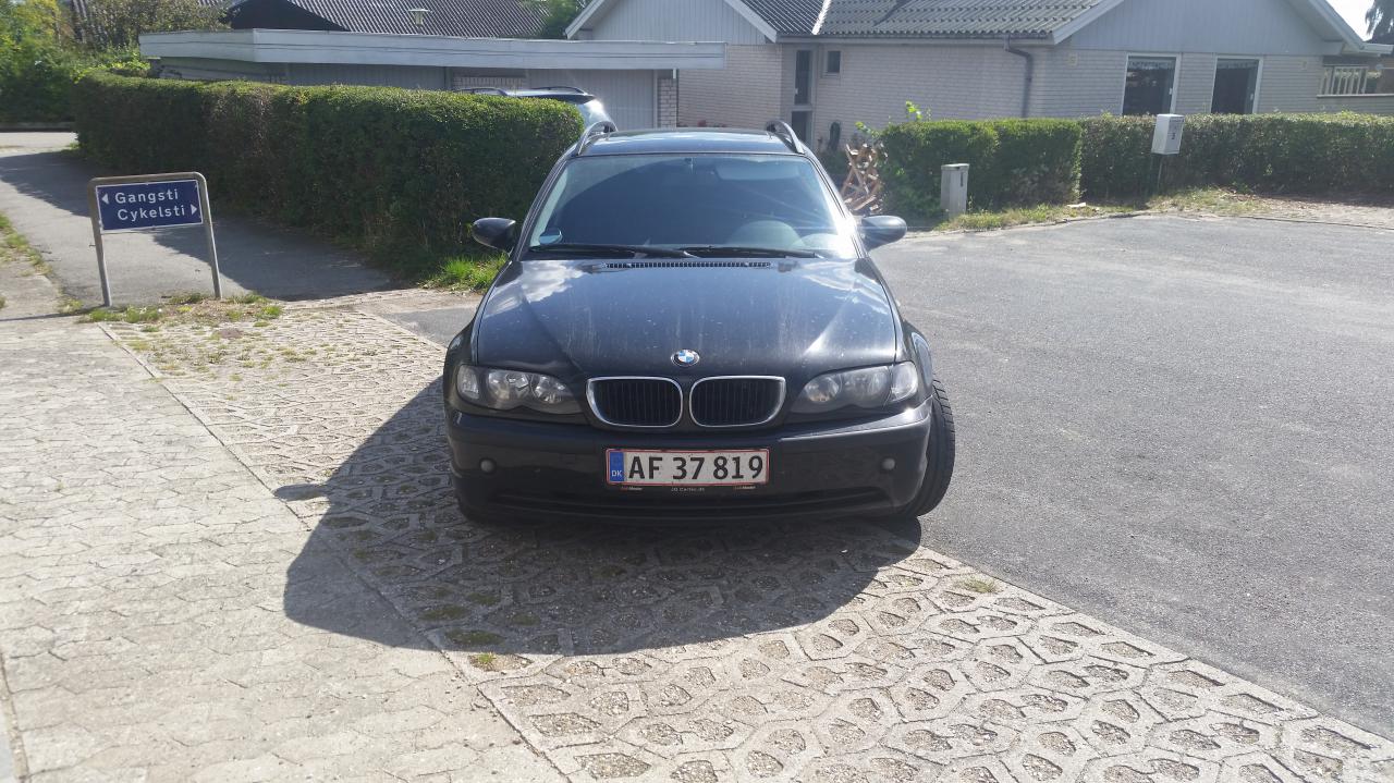

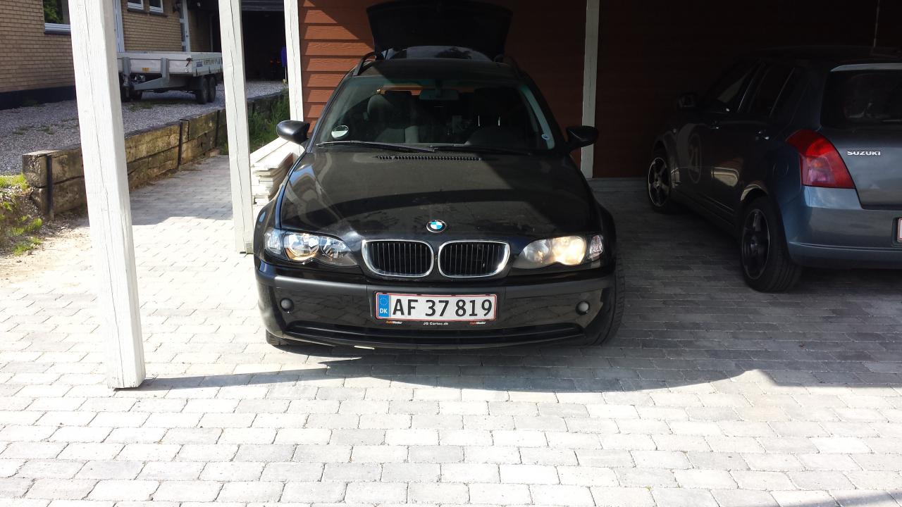

Har selv prøvet tandpasta, fiberklude og de andre "husmoder råd". Det virkede ikke på min gamle bil som efter 350 k km fik skiftet den ene forlygte efter et uheld. Jeg prøvede også sættet fra biltema uden resultat.
Jeg fandt ud af at mine lygter simpelthen var FOR ridsede til kun polering.
Det der virkede for mig var:
1. Korn 800 våd slibepapir i små cirkler indtil al plastikken var ensfarvet mælkehvid.
2. Korn 1200 våd slibepapir også i små cirkler. Igen til overfladen er jævn.
3. Poleringsmidlet fra Biltema kittet på en poleringsrondel til skruemaskinen i moderat tempo. Pas på det ikke bliver tørt!
Det lyder omfattende men tager faktisk ikke så lang tid (1/2-1 time).
Du skal kun bruge et ark af både korn 800 og korn 1200 så inkl kittet fra biltema bliver det under 100 kr. Mit blev ikke helt som den nye, men man skulle vide det for at se det. HUSK AT PASSE PÅ LAKKEN!

[attachment=0]20150828_121946.jpg[/atta ... ttachment] ikke de bedste før og efter billeder, men man kan se at lyset i den ene lygte stort et ikke kommer længere end glasset...
