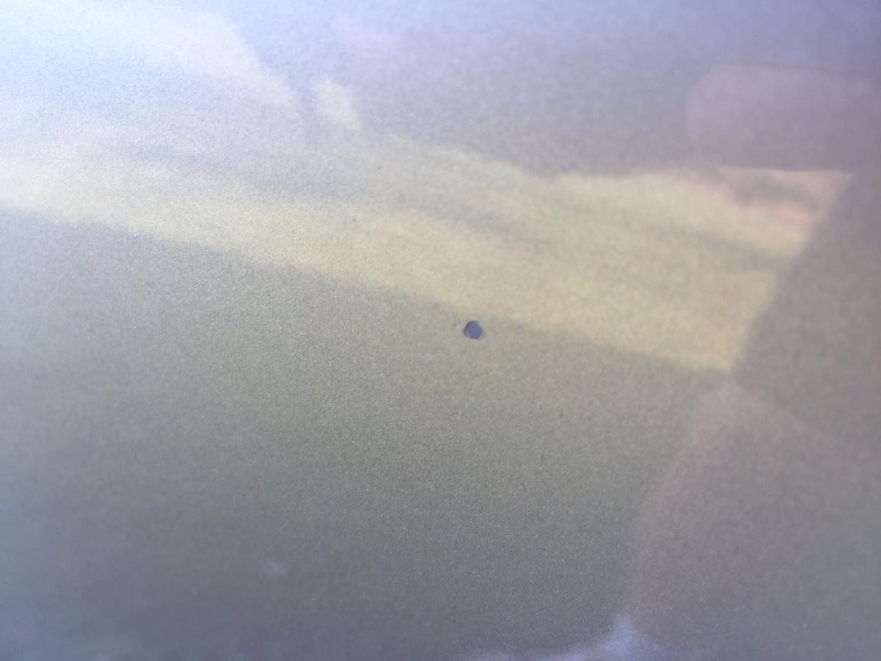

Så fik jeg taget et billede... Skaderne er nogenlunde identiske..
Noget at sige ud fra billedet?

vidx skrev:Så fik jeg taget et billede... Skaderne er nogenlunde identiske..
Har set noget lignende på en bil vi havde på værkstedet (volvo)
Han havde kørt igennem noget vej arbejde, hans bil lignende noget hvor alt lak var blevet ramt med et hagl gevær hvor tjæren (tror stadig ikke på det var tjære, ellers var der ihvertfald noget specialt i den, for har aldrig set det før) og der var det også blevet fjernet, men var som om at skidtet havde forenet sig med lakken og blødgjort den.
Nymoderne lak er meget modtagelig overfor diverse opløsningsmidler (jagten på at være miljøvenlig) så det ville ikke undre mig hvis du er kørt igennem noget som er for krads til lakken

Bindemidlet de bruger til asfalt arbejde hedder Bitumen, og har konsistens som tjære.
Vil tro at hvis det er bliver sprøjtet på en meget ny lak, mens det er varmt så vil det godt kunne brænde sig fast i lakken.
