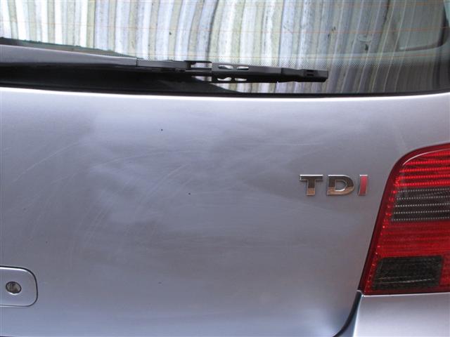

Jeg vaskede bilen i går aftes og fik lavet noget rigtig lort...
Et utal af gange har jeg før fjernet små gensidige pletter med sådan en lille pudseklud som man f.eks. bruger til keramiske kogeplader. Hvis bare der har været rigeligt med sæbevand på har det aldrig givet problemer. Men i går kiksede det sku for mig.
Det er bagklappen der er hårdest ramt. Der er et par småpletter rundt på bilen, men ikke noget jeg gad tage billeder af.
Kan det poleres væk eller koster det en ny bagklap?

Så lang tid det ikke er dybe dybe ridser, så kan du godt polere det væk.
brug evt dette først http://www.bilplejeonline.dk/product.asp?product=33

Havde min passat til opretter i sidste uge. Han havde udover opretning også poleret en temmelig dyb ridse (næsten) væk. Han sagde at han polerede i bilens øverste "klar"lak men skulle stoppe før han nåede ned til selve farven. Kan se på billedet at det er temmelig mange ridser - men mon ikke det kan lade sig gøre. Ved ikke hvad han brugte af maskiner/midler?

3M / Cartec har noget godt lakrens med slibesten, evt kan man vandslibe den øverste del af lakken og polere / lakforsegle.

Det er ikke ret dybe ridser (ligner det ikke) så burde være muligt med håndkraft..
Få noget er beregnet netop til formålet, og ikke en lakrens der bruger kemisk rens (det er mikroskopisk) da den så vil fjerne næsten ingenting af klarlakken så ridserne vil stadig være synlige længe efter din arm er faldet af..
Men ellers kan du få en billig maskine og lege lidt med.. Det gør underværker!

Den der kan ikke reddes med håndkraft, med mindre du har arme som Skipper Skræk. Hvis du mod forventning anser dig selv som ligemand med førnævnte
bør du passe godt med med den slibepasta, der er nævnt i et tidligere indlæg.
Løsningen er eventuel vandslibning og ellers nogle kradse maskinpoleringer, der vil kunne redde situationen. Afsluttes med voks eller sealant.

Skipper Skræk er jeg så ikke, for det er ikke lykkes mig at få det helt til at forsvinde. Men min teknik er helt sikkert også meget dårlig da det er første gang jeg giver mig i kast med at polere.Bo_R skrev:Den der kan ikke reddes med håndkraft, med mindre du har arme som Skipper Skræk. Hvis du mod forventning anser dig selv som ligemand med førnævntebør du passe godt med med den slibepasta, der er nævnt i et tidligere indlæg.
