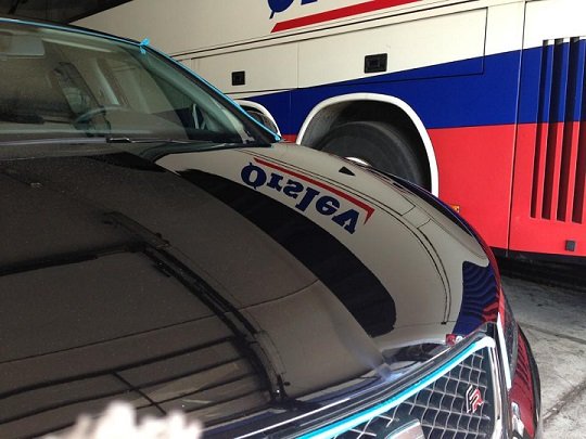

Jeg er absolut ikke enig i, at en lak på en ny bil er super lækker.
Den kan snildt poleres flottere.
2 sek, skal lige igennem gamle billeder så skal jeg vise forskellen.
JAS
Indlæg: 279
Tilmeldt: 28. okt 2013, 11:58
Geografisk sted: Dalby
Re: Hvilken lakforsegling skal jeg vælge
Indlæg af JAS » 22. jan 2019, 22:07
941633_362158490563042_836864750_n (1).jpg (47.9 KiB) Vist 3417 gange
Den bil blev hentet i Odense, og kørt til Sydsjælland og blev polere i 3-trins polering med Karma Carcare Grov-Mellem-Fin
