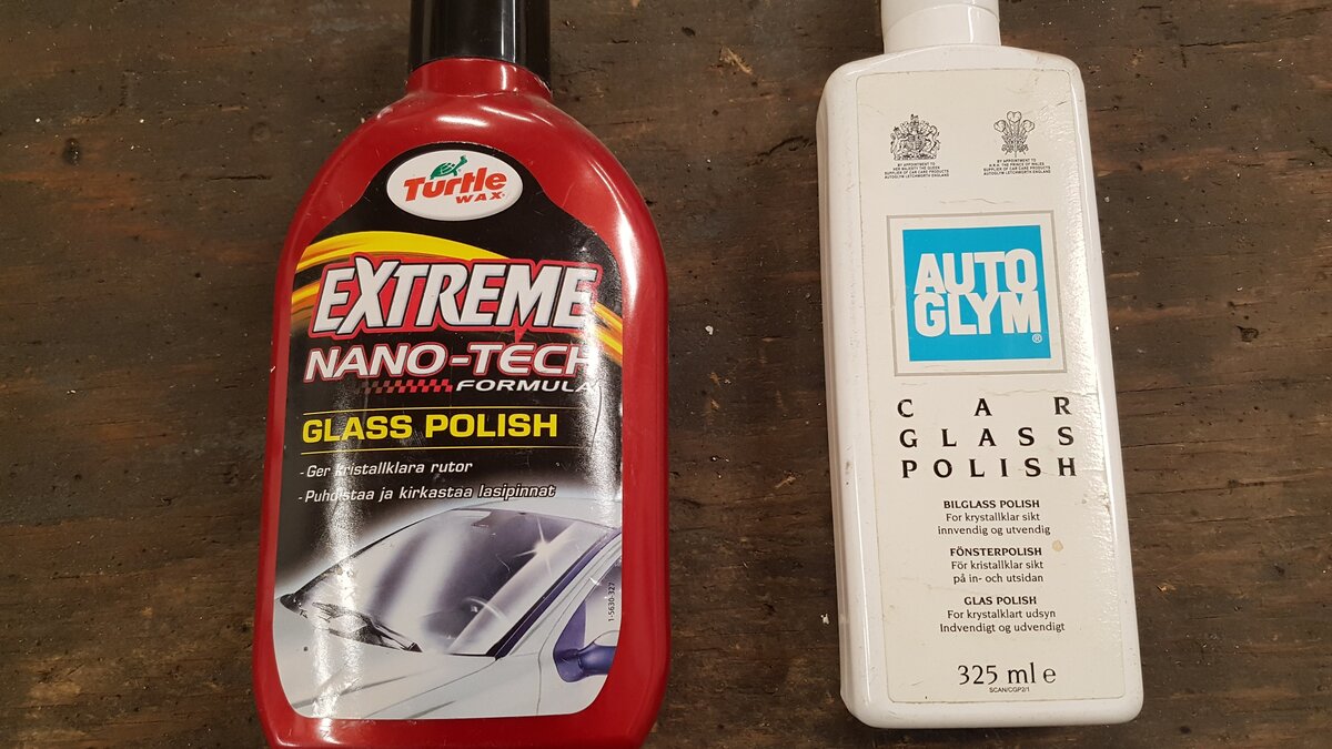

Hmm kan godt se jeg har linket til noget forkert
jeg bruger en af disse....
- glas polis.jpg (160.81 KiB) Vist 1725 gange

Havde samme problem som dig, prøvede alm. Vinduesrens uden held. Dog ikke med et madæble.
Købte noget Glass polish fra autoglym, har aldrig haft så rent forrude, skal dog stadig tages med alm. Vinduesrens for at fjerne insekter osv
