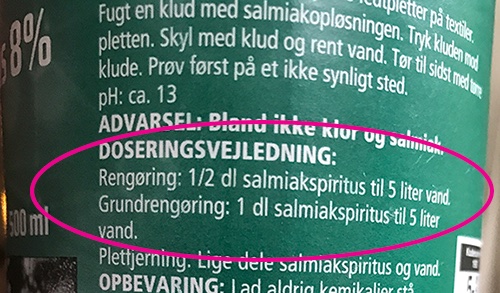

Jeg har her i weekenden testet 8% salmiakspiritus til rengøring af bilens ruder både ud- & indvendigt.
Note: for salmiakspiritus-afficionados vil nedenstående allerede være en selvfølgelig paratviden.
Resultat:
Aldrig har jeg fået så klart glas i bilen - selvom dette vel næppe kan betegnes som overraskende.
Husk dog den på flasken nævnte yderligere fortynding med vand i forholdet 1:50!
1. Indkøb af 8%-opløsning af salmiakspiritus (de kendte grønne plastflasker fra Borup). Den tre-dobbelte type salmiakspiritus (25% så vidt jeg husker) var således i min bils tilfælde ikke nødvendig for at komme til bunds i trafikfilmen.
2. Ovenstående fortyndes med lunkent vand i forhold 1:50 (allerede her aner man nok, at vi her bevæger os dybt dybt nede i et nærmest uanstændig lavt og dermed virkelig attraktivt økonomisk niveau indenfor bilrude-rengøringsmidler).
3. Huske beskyttelseshandsker!
4. Jeg brugte blot en let opvredet klud til påsmøring af salmiakspiritus-opløsningen, og skyllede kraftigt efter med masser af rent vand. Samme behandling på indersiden af ruderne, dog her efterfølgende aftørring med to gange ren våd klud.
Hereuka! Aldrig har jeg kigget ud gennem så klare ruder og i tilsvarende funklende sidespejle.
Et lille notabene: jeg er (stadig) lidt nervøs for, om de (gummi)lister, som ruderne sidder i, er glade for selv en svag salmiakspiritusopløsning. Da jeg imidlertid var rimelig nøjagtig ved påsmøring og som sagt skyllede hurtigt og meget grundigt efter, regner jeg med, at det er OK. Eventuelle tekniske kommentarer til netop dette aspekt er særdeles velkomne.

Du skriver 1:50 i blandingsforhold. Borup angiver 1:5 på deres website.

Indlæg af Ztrejfer » 29. jan 2020, 15:15
Tor Morrison skrev:
29. jan 2020, 14:07
Jeg brugte 1:50, ja. Da der var tale om heavy trafikfilm på ruderne (muligvis med nanorester), tog jeg udgangspunkt i doseringsanbefalingen kaldet Grundrengøring på flaskens bagside, se venligst nedenstående foto af samme. Her angives denne dosering som 1 dl salmiakspiritus til 5 liter vand, hvilket giver 1:50 for denne 8% opløsning. Har ikke checket hvad Borup skriver på deres website, men det lyder da godt nok noget anderledes, faktisk en faktor 10 stærkere opløsning......???
Imidlertid var 1:50 med opløsningen på 8% fint nok til at klare mit problem.
