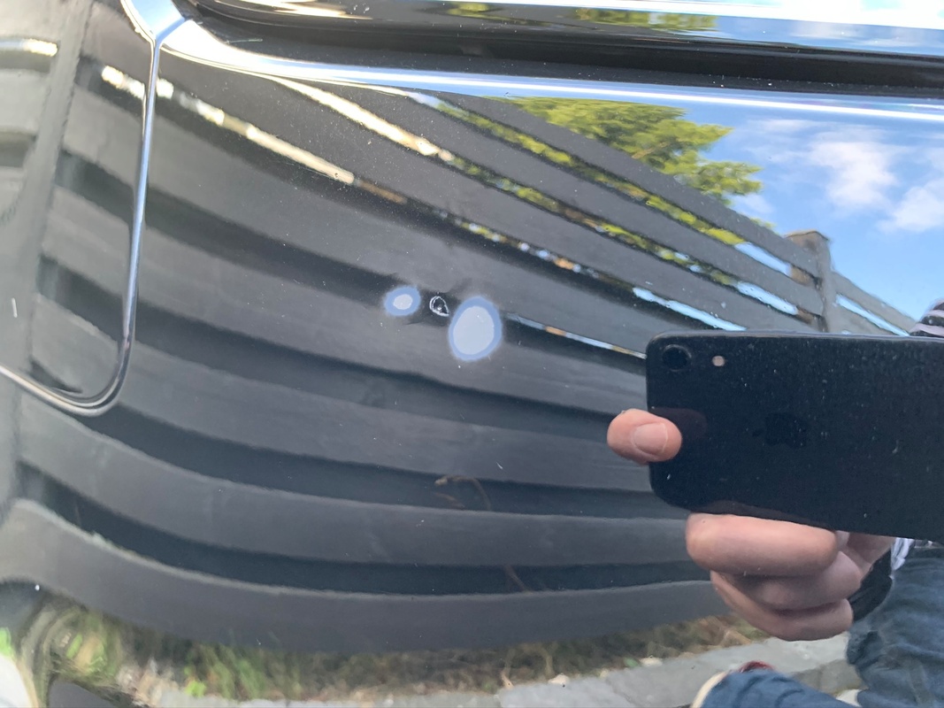

Har forsøgt at reparere stenslag. Farve, klarlak, vandslibning og så polering.
Gik helt fint bortset fra dette ene som gemte på 2 tidligere skader.
Hva faen gør jeg? Kan jeg selv kratte det ud og lave det om i så fald hvordan?
Eller skal den til en maler?
Stenslagets gemte hemligheder

Lidt svært at se, men det ligner du har slebet igennem?
Måske har der tidligere været spartlet/malet to pletter

Har du prøvet at male det over, vandslibe og polere igen? Burde kunne lade sig gøre, men hvis du har slebet igennem og ned til bunden, blir det svært, da det er relativ tynde lag du selv smider på kontra det en autolakerer gør.
Du kan selvfølgelig male/spraye flere lag på, hvor du vandsliber imellem lagene, men er bange for du så kan risikere at du efterfølgende igen sliber ned til bunden.
Det har jeg selv oplevet, og her fik jeg det til sidst lavet ved en proff.
Alternativt kan du vælge at grunde området igen, male, vandslibe og polere. Men husk der igen skal flere lag til, da spray (hvis du bruger det) er tynde lag der kommer på ad gangen.
Bare pas på, for det kan lynhurtigt udvikle sig til at blive et stort område, for så skal der lige males lidt ekstra for at udligne evt. farveforskel, så skal der igen slibes osv., og pludselig har du et tre gange så stort område
Det er sgu en svær manøvre, hvis man først får slebet en kende for meget af. I hånden er vandslibning ret kraftig, med maskine synes jeg det er noget nemmere at stå med.

Er ret sikker på jeg ikke har slebet igennem til normalt underlag.
Hva man ikke kan se på billed er at der er ringe omkring de 2 Pletter
Så tænker det er gamle skader. Men måske jeg er helt forkert på den. Synes bare ikke jeg sleb ret meget og de andre jeg lavede var der ingen problemer med
