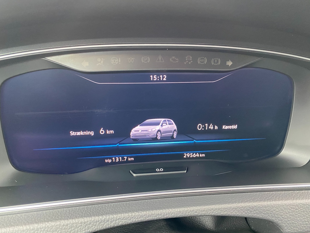

Har købt en eGolf med virtuelt cockpit. Tidligere ejer har ikke været for god til rengøringen, så antiglare laget har en flot “ridse” fra den ene ende af skærmen til den anden.
VW’s løsning er at skifte hele skærmen (over 10.000 kr.), men flere steder kan jeg læse at nogen har succes med Plastx fra Meguiars. Det skulle kunne fjerne hele skærmens antiglare lag, og dermed også den synlige streg.
Er der nogen der har erfaringer med dette? Nogen der har erfaringer med andet der virker?

Uden at kende det specifikke produkt, hvis du fjerner det lag bliver skærmen så ikke dårlig at se på i sollys osv ?

Den skulle blive lidt mere klar (positivt) og der kan være lidt genskin, men ikke noget der skulle være til gene.
Konceptet bruges åbenbart også på computerskærme, her skulle filmen kunne fjernes på samme måde :-)

Tænker om det kan poleres op med en meget fin skive og polermiddel. Man kan så smide noget film på bagefter hvis man vil ha det mat.
Godt spørgsmål! Det ku da godt være en mulighed. Vil jeg lige tjekke op på :-)

Jeg ved ikke hvor tyk glasset det er. Men man kan få sådan nogle sæt til at polere lygteglas op med. Det kunne måske være en mulighed.
Det kræver så nok at du får instrumentet pillet ud.

Kan finde frem til det der PlastX, det lyder som det du beskriver. Læser videre på det, tak for tippet :-)
