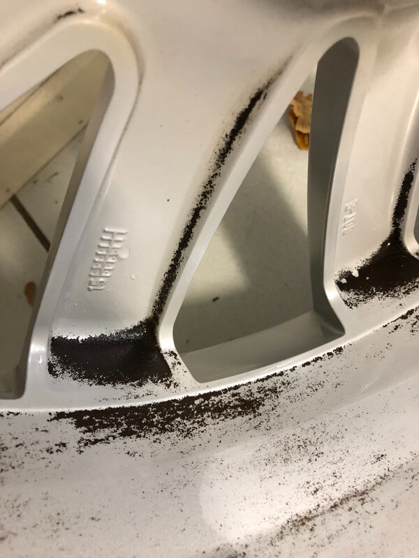

Jeg har netop købt et sæt nye vinterfælge (brugte), i rigtig fin stand.
Den ene af fælgene har dog noget genstridigt snavs/bremsestøv på indersiden, det er lettere brunligt i farven.
Jeg har forsøgt med ValetPro Bilberry wheelcleanerhttps://shop.bilvask.nu/syrefri-faelgrens-bilberry samt ValetPro tjærefjerner https://shop.bilvask.nu/tjaerefjerner-til-bil-500ml, en børste og en grøn rens svamp.
Det tog cirka 10-20 procent af skidtet væk, men det sidste sidder dælme fast.
Hvad vil I anbefale?

Jeg havde noget lignende, og det krævede grov rengøring med fælgrens og højtryksrenser efterfulgt af mere fælgrens og så en af de der billige skuresvampe, hvor jeg brugte den grove side.
Det fik faktisk alt af - ligner at det er det samme skidt du har som jeg havde

Har også selv tænkt tanken med noget grovere fælgrens, men ville lige få lidt sparring inden jeg kastede penge efter det.Monze1980 skrev: ↑18. nov 2020, 08:36Jeg havde noget lignende, og det krævede grov rengøring med fælgrens og højtryksrenser efterfulgt af mere fælgrens og så en af de der billige skuresvampe, hvor jeg brugte den grove side.
Det er vel noget ala denne jeg skal ud i
https://shop.bilvask.nu/dragons-breath-500ml

Du skal ud i en syrebaseret fælgrens, Tuga har en bl.a.

Nogen har haft succes med Cillit Bang og toiletrens. Kan være at det kan tage det sidste.

Hvad med en iron remover ala https://shop.bilvask.nu/iron-remover-fl ... rner-473ml eller https://dodojuice.net/products/ferrous-dueller

Jeg har brugt denne de gange jeg virkeligt har skullet i bund:
https://shop.bilvask.nu/faelgrens
Den er med syre og har taget selv de grimmeste fælge jeg har haft fat i.

Fik Det meste af med en iron remover og højtryk.Sace skrev: ↑4. dec 2020, 20:40Jeg har brugt denne de gange jeg virkeligt har skullet i bund:
