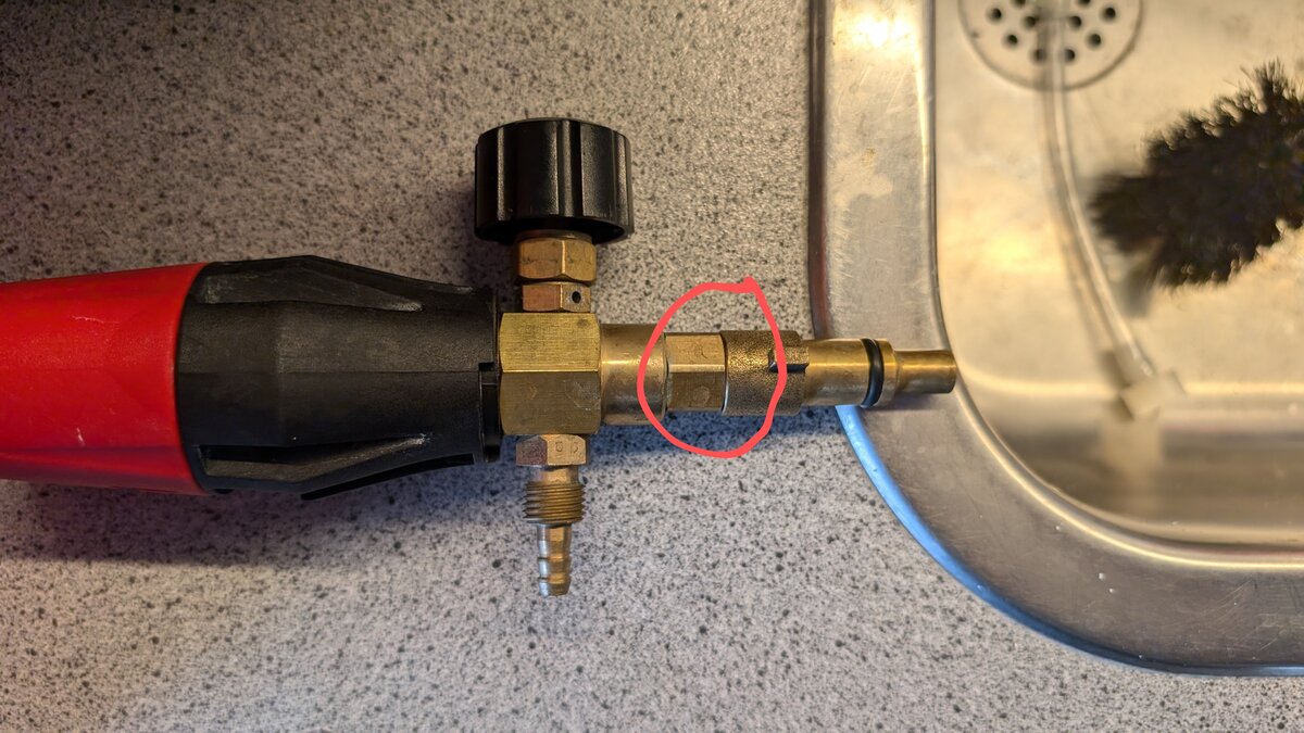

Jeg har brug for jeres hjælp til lidt fejlfinding på en foam lance, og håber at denne tråd er den rigtige :)
Min prewash foam lance er begyndt at blive mere og mere utæt i samlingerne, som gør at trykket ikke komme helt derud hvor det skal gøre gavn. Jeg har forsøgt at markere det sted hvor vandet ser ud til at komme ud, men jeg ved ikke om det er noget man kan åbne og lave, eller det kræver en ny foam lance.
Den er købt sidste år, men forhandleren har desværre lukket butikken siden, så ingen garanti.

Er ret sikker på det er skruet sammen. Skrue den fra hinanden og brug paknings tape (det som VVSeren bruger)

Yes, “bajonetten” bør kunne skrues af og så kan den pakkes om 😄

Det er dette "tape", du skal bruge:
https://www.jemogfix.dk/paktape-origina ... 4/9045060/

Tak til @Random_Hero @Nicklossi & @GaSelle for de hurtige svar og links :) Konge service, jeg forsøger at pakke den om.
