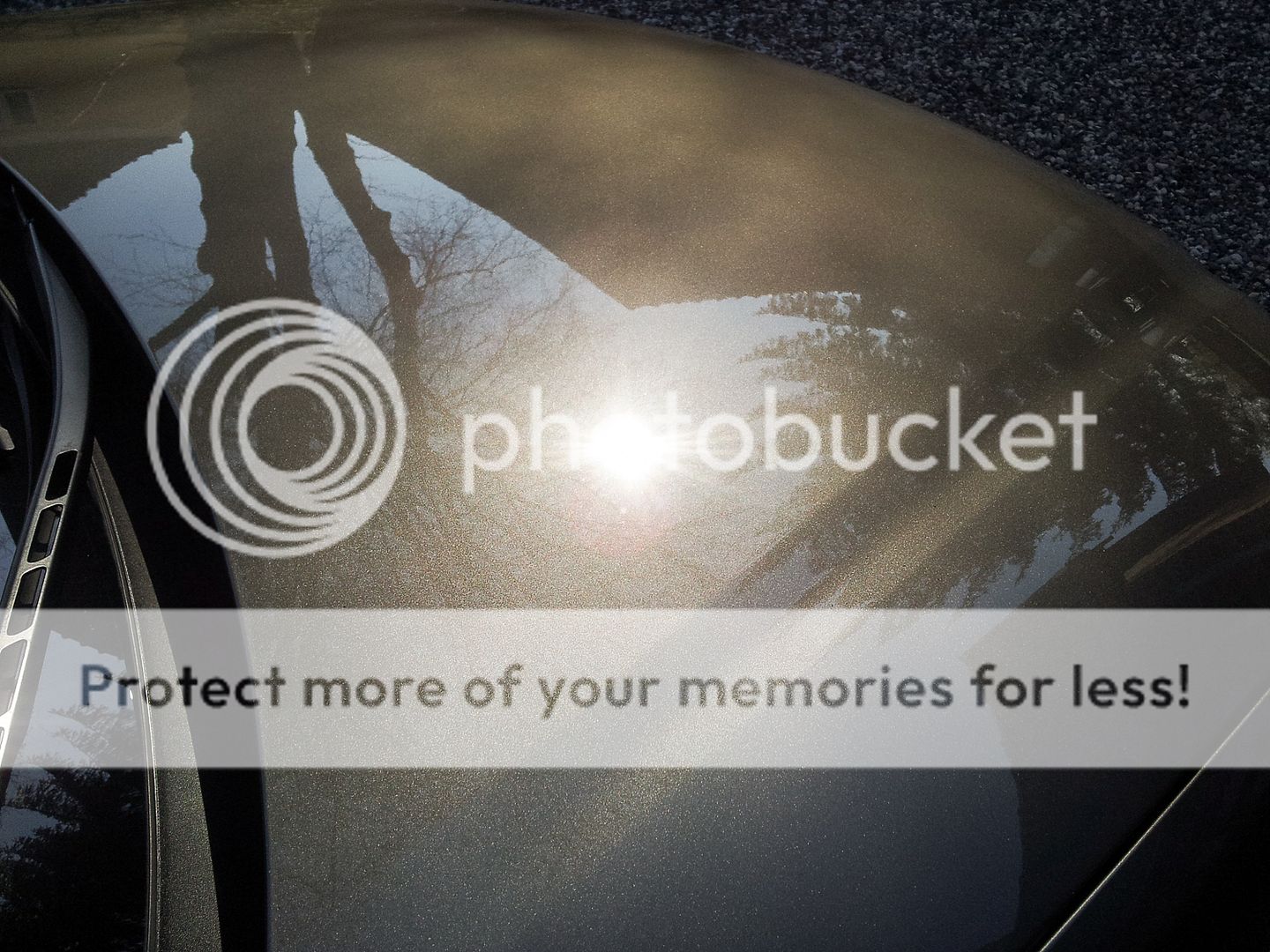

Re: Hvad tørrer i jeres bil med efter vask?
Rigtigt mange lakfejl påføres lakken ved aftørring. Desto mere friktion der påføres lakken under aftørring, jo større sandsynlighed er der desværre for at lave fy. Det kan påføres af aftørringsmediet selv eller af støv og lign. småting, som sidder mere fast end hvad en nænsom håndvask løsner. Dermed sagt, så er en vokset eller forseglet lak nemmere gøre ordentligt ren, samt undgå denne form for løsrivelse af partikler under aftørring.
Jeg er fan af tykke tørreklæder, som kan suge vandet af lakken, uden at det skal trækkes derhen over. Som tidligere - øget friktion = større sandsynlighed for ridser. Jeg duptørrer lakken, hvilket måske nok tager længere tid, men resultatet er så også derefter.
Dem fra CleanYourCar er glimrende til formålet, dog er "uber" klæderne fra f.eks. I4detailing.co.uk end tand bedre til dup-tørring. Jeg har uber klæder som er vasket igen og igen siden 2009-10 stykker, og de virker som dag 1.
Her er en A3 i brun/bronze metallic, som jeg vasker og vedligeholder. Den har nu kørt 40k km, er godt og vel halvandet år gammel, er aldrig poleret eller vokset, kun vask, let afrensning af lakken fra tid til anden, og så lidt spray-forsegler samt detailere fra diverse producenter:
