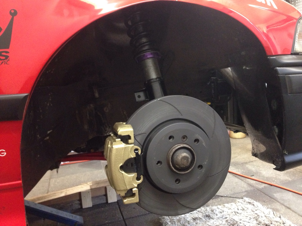

Jeg har også brugt roterende stålbørste og guld hammerite med pensel. Det virker super Billede
