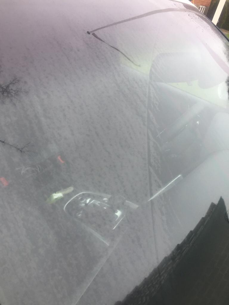

Min forrude er "beskidt", se billede.
Jeg har prøvet at gnide med en citron, glasrens, tjære- og limfjerner, men kan ikke få gjort ruden ren.
Nogle ideer til hvordan jeg får ruden skinnende ren?
Når solen står på har jeg faktisk svært ved at se ud…

Re: Rengøre forrude
Claybar??Obel skrev:Clay...

Re: Rengøre forrude
Yes. Evt. kombineret med en glasskraber.ManU_4ever skrev:Claybar??Obel skrev:Clay...

Re: Rengøre forrude
Jeg havde en frygtelig hinde/plettet trafikfilm på min helt nye bil.
Prøvede alt. Cellulosefortynder, cilikonefjerner, benzin, ja alt hvad jeg kunne finde.
Men til sidst fik den en tur med polermaskinen, og noget autoglym rude polermiddel.
- der skulle køres mega længe, 20-30 sekunder på det samme sted, - til sidst kom jeg igennem hinden, og nu er ruden helt perfekt
Jeg ved ikke hvad det er der kan sidde så godt fast. - er der nogen der har et bud på det?

Re: Rengøre forrude
Jeg har altid brugt et halvt æble og gnedet på ruden og det har altid givet gode resultater. Hvorfor kan jeg ikke svare på men det har altid virket

Re: Rengøre forrude
Det er æblesyren der virker, men han har prøvet med en citron, hvor der også er syre i. Salmiakspiritus skulle være godt tilKevinff skrev:Jeg har altid brugt et halvt æble og gnedet på ruden og det har altid givet gode resultater. Hvorfor kan jeg ikke svare på men det har altid virket
ruder, men jeg har aldrig selv prøvet.

Re: Rengøre forrude
Gud det havde jeg slet ikke set. Tror bare jeg går i seng nu [FACE WITH TEARS OF JOY][FACE WITH TEARS OF JOY][SEE-NO-EVIL MONKEY]Tor Morrison skrev:Det er æblesyren der virker, men han har prøvet med en citron, hvor der også er syre i.Kevinff skrev:Jeg har altid brugt et halvt æble og gnedet på ruden og det har altid givet gode resultater. Hvorfor kan jeg ikke svare på men det har altid virket

Re: Rengøre forrude
Trolde uld, eller hvad det nu hedder..
Den fine ståluld.. og så knofedt med lidt glasrens på

Re: Rengøre forrude
Start med glasskraber og claybar, hvis du kan mærke skidt i overfladen af glasset (brug plastikpose/engangshandske tricket).
Derefter en polering med et egnet polermiddel. Pas på med FOR effektive polermidler og polermaskiner!
Slut af med en forsegler, der hjælper med at holde ruden ren fremover.

Re: Rengøre forrude
Tror nok bare jeg var kørt til forhandleren hvis det var en helt ny bil med sådanne en forrude.8278 skrev:Jeg havde en frygtelig hinde/plettet trafikfilm på min helt nye bil.

Re: Rengøre forrude
Efter at have været hele arsenalet i min vaskekasse, gik jeg all in.
Hverken Meguairs degreaser, Valet Pro tar & glue remover, Sonax glasrens eller Froggi glasrens kunne ikke klare opgaven - heller ikke en rensning med en claybar, som blev foreslået…
Men en tur med Brake Cleaner fra Biltema og så var ruden mere ren end den nogensinde har været.
Så ved i det, hvis i nogen sinde skulle have en genstridig trafikfilm på forruden.

Re: Rengøre forrude
Håbede du passede på din lakManU_4ever skrev:Efter at have været hele arsenalet i min vaskekasse, gik jeg all in.

Re: Rengøre forrude
Sker da ikke noget med lakken, den skal måske lige ha en gang voks men skade tager den ikke, så,havde mine biler været døde i lakken for længest.Martin1986 skrev:Håbede du passede på din lakManU_4ever skrev:Efter at have været hele arsenalet i min vaskekasse, gik jeg all in.

Re: Rengøre forrude
Bremserens ikke?Play4Fun skrev:Sker da ikke noget med lakken, den skal måske lige ha en gang voks men skade tager den ikke, så,havde mine biler været døde i lakken for længest.Martin1986 skrev:Håbede du passede på din lakManU_4ever skrev:Efter at have været hele arsenalet i min vaskekasse, gik jeg all in.
Troede det var No go.. Forveksler det måske med bremsevæske så, som ikke er godt for lakken

Re: Rengøre forrude
Var meget påpasselig med at sprøjte så tæt på ruden som muligt og tørrede selvfølgelig lakken over ruden og på motorhjelmen straks efter.

Re: Rengøre forrude
Har samme problem. Har prøvet ovenstående. Overvejede keramisk glasrens. Sprøjtede du det ud over ruden, og brugte en klud? Svamp?ManU_4ever skrev:Var meget påpasselig med at sprøjte så tæt på ruden som muligt og tørrede selvfølgelig lakken over ruden og på motorhjelmen straks efter.

Re: Rengøre forrude
TarX og IronX er begge beregnede til at fjerne hhv. tjære og flyverust fra lakken og sidstnævnte er basalt set en fælgrens - som altså begge skal skydes direkte på lakken.

Re: Rengøre forrude
Sprøjtede det bare på ruden og tørrede det af efter et minut.lars nelsson skrev:Har samme problem. Har prøvet ovenstående. Overvejede keramisk glasrens. Sprøjtede du det ud over ruden, og brugte en klud? Svamp?ManU_4ever skrev:Var meget påpasselig med at sprøjte så tæt på ruden som muligt og tørrede selvfølgelig lakken over ruden og på motorhjelmen straks efter.
Men her et par dage senere, er det begyndt at komme igen…

Re: Rengøre forrude
Er det indvendig eller udvendig det sidder ?
Jeg spørger fordi jeg har nogle " ringe " på bagruden indvendig ( formentlig ), jeg forestiller mig at det er fra sugekopper under montage, der er en 4-6 stykker tror jeg, det er især synlig hvis ruden er dugget, de er vel en 10-12 cm i diameter, jeg forstår bare ikke rigtig hvorfor ringene sidder indvendig ?
Her efter 3 1/2 år er ringene lige som da jeg fik bilen trods mange pudsninger, dog ikke tandpasta pga varmetråde.
Jeg har ofte haft held med ganske almindelig tandpasta og en fugtig svamp, det tager trafik film mm.

Re: Rengøre forrude
Mit sidder udvendig.Kinojserguru skrev:Er det indvendig eller udvendig det sidder ?
Tandpasta lyder som en ide der måske skal prøves på et lille hjørne
