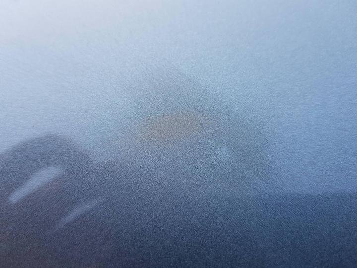

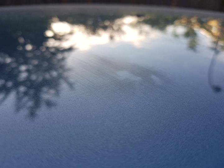

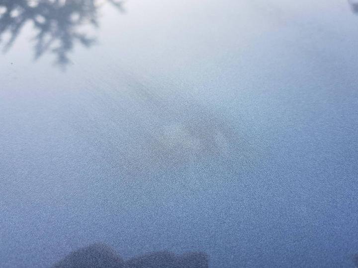

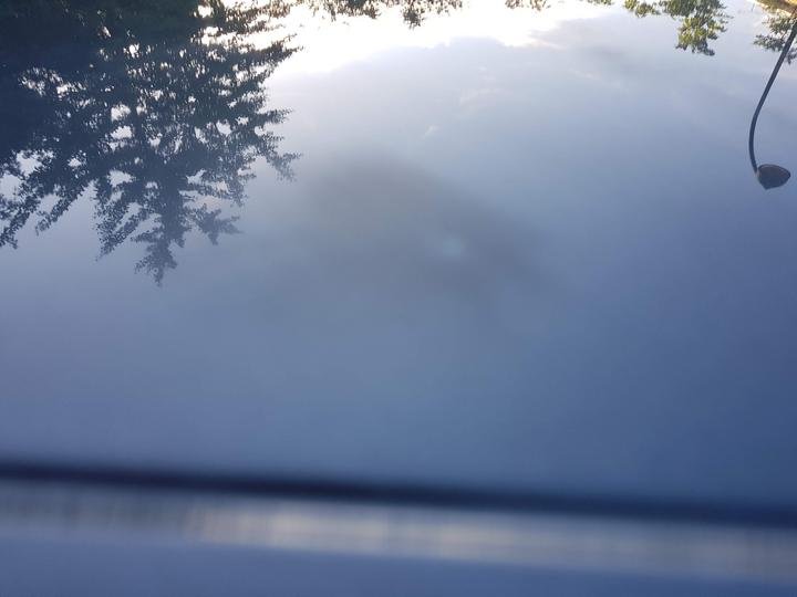

Jeg dummede mig da jeg skulle fjerne et par fugle klatter fra taget på min bil, min "rengøring" efterlod disse 2 pletter.
Er der nogen som kan hjælpe med hvad jeg har med at gøre her og hvad jeg gør for at korrigere min fuck up?

Det er jo "bare" ridser, det skal poleres op. Tag kontakt til den lokale klargørings biks, hvis du ikke selv kan klare skærene.

Til en anden gang skal du nok skifte metode.
Hvad har du fjernet det med....???
Ligner en grydesvamp eller en godt beskidt børste
Det bedste er vand med hård stråle - evt. højtryksrenser, hvis du har muligheden.
Har den siddet længe så skal den måske blødgøres med noget opløsning (sæbevand el. spray detailer el. lign)
Fjern mest mulig uden fysisk kontakt med klud, svamp, gulvskrubbe o.lign.
Sørg for at bilen er beskyttet med min. voks. Så sidder det ikke så godt fast i lakken.

Jeg har lige fået svar fra et skadecenter, de siger at hele taget skal omlakeres til 3000kr.. Kan det virkeligt være rigtigt?
Syndicate
Indlæg: 1665
Tilmeldt: 13. jun 2008, 14:15
Geografisk sted: 7100 Vejle
Has thanked: 494 times
Been thanked: 202 times
Re: For ivrig fugle klat rengøring
Indlæg af Syndicate » 6. jun 2018, 22:10
Roofbacon skrev:
6. jun 2018, 22:03
Nej.
Kør forbi et klargøringsfirma og lad dem give en pris for polering af området.

ridserne kan poleres væk, men det er nok mere tvivlsomt med de skygger som det ser ud til der stadigt er fra klatterne
