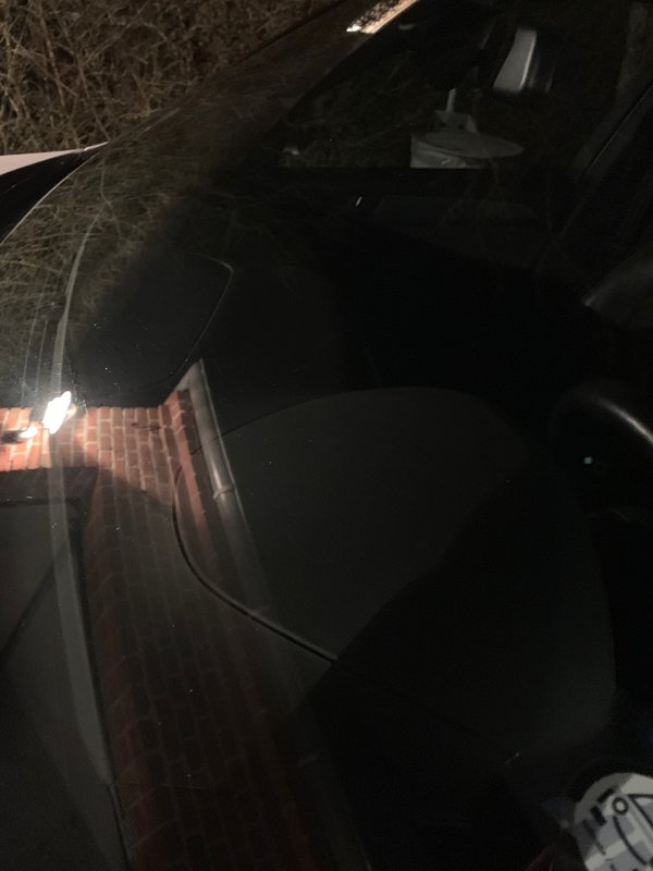

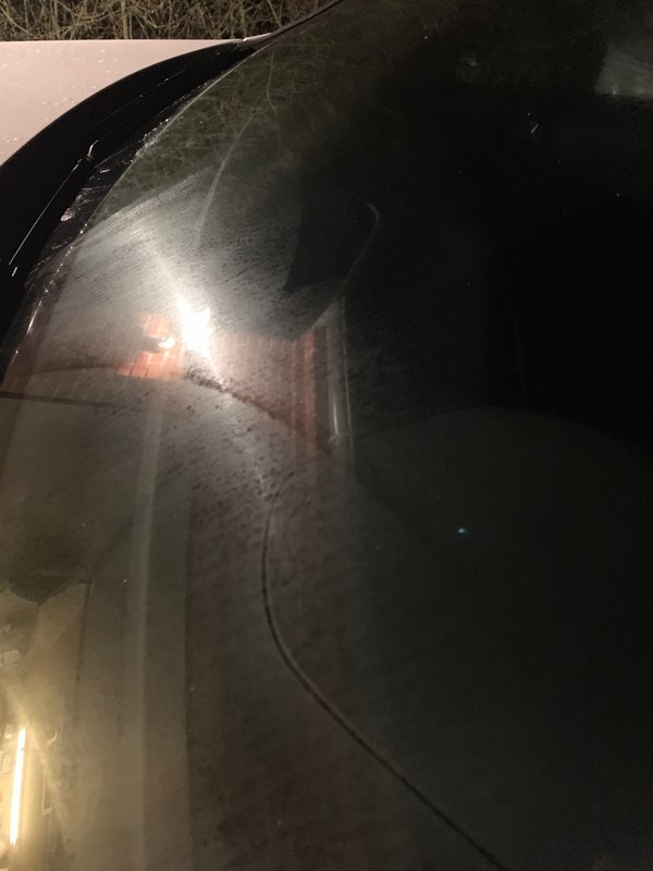

Æbler fra den lokale grøntpusher havde ingen effekt what so ever.
Men fin polermuddel fra bilvask.nu og en mellem rondel til polermaskinen kunne klare opgaven.
Gjorde et i hånden, da en eller anden har lånt min polermaskine...
Efter æblevask Efter finpolering
