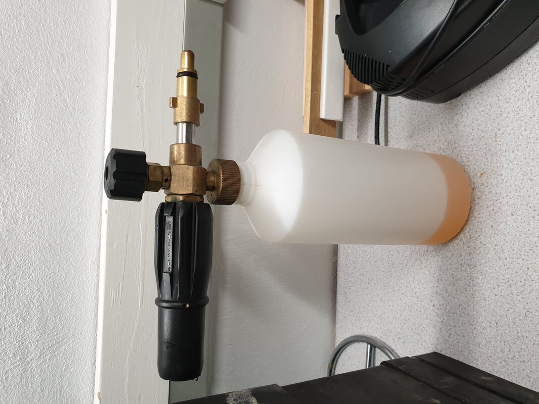

Jeg har ikke de bedste erfaringer med Nilfisks skumlanse, men kender ikke lige den model du har købt.
Jeg kombinerede nedenstående Nilfisk skumsprayer med et filter fra en håndholdt sprayer, og det virker rigtig godt.
