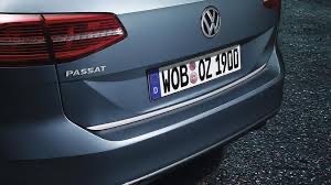

Hej Vag’er,
Jeg kunne godt tænke mig at fjerne modelbetegnelsen fra vores Passat på bagklappen, men er i tvivl om hvordan det gøres bedst uden at det bliver at se på lakken? De må sidde med en eller anden lim/klister - men er det bare at flå dem af med fingrene? Se nedestående for illustration.
Hjælp udbedes 😊

Jeg har før haft held med at varme det op med varmepistol / hårtørrer og så lige "skære" det af med en fiskeline.

Jeg har tidligere gjort det med fiskeline alene, uden at varme op.
Dog ikke på en Passat, men jeg tænker den samme fremgangsmåde gælder på så godt som alle biler. :-)
Det går dog nok betydeligt lettere, hvis man varmer op først. Man skal vist bare være varsom, for hvis man varmer alt for meget op, så kan det vist gå ud over lakken.
Du skal dog være opmærksom på, at du efterfølgende også skal få fjernet alt limen på en eller anden måde. Det tog mig rigtig lang tid. Og da jeg var færdig, kunne man stadig se hvor bogstaverne havde siddet, da lakken på bilen generelt var falmet, men der hvor bogstaverne havde siddet var lakken som ny (det var en sort bil).

Der er flere gamle tråde herinde om emnet :ugeek:
Her er et link til viewtopic.php?f=80&t=140279&hilit=Fjern ... bagklappen 8-)
