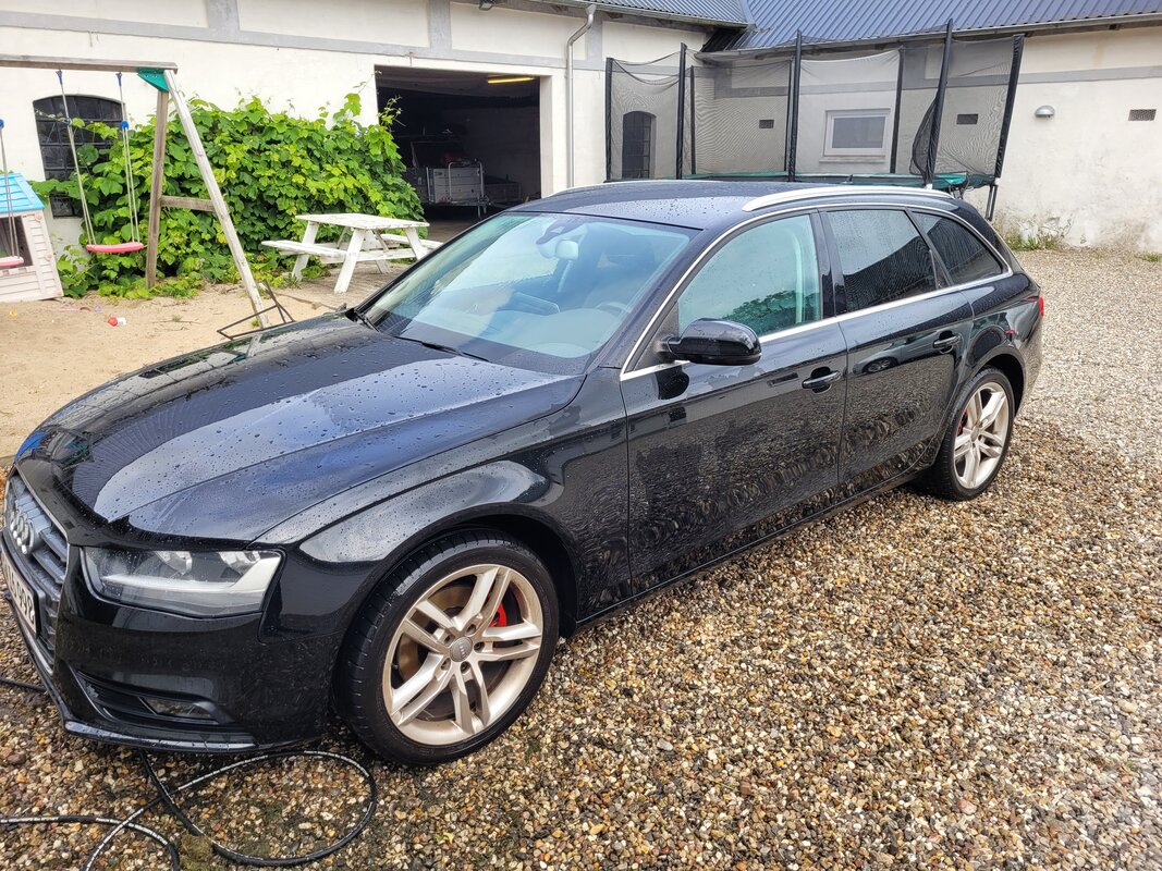

Muligvis et lidt dumt spørgsmål, idet YT bugner med videoer om bilpolering, men alligevel...
Da vi købte Audien for 3-4 år siden faldt vi bl.a. for at den stod virkelig flot i lakken km taget i betragtning.
Måtte ud og købe diverse vaskegrej for at kunne forsøge at holde den pæn, trods jeg mildest talt ikke er den store detailing-nørd.
Højtryksrens, skum-forvask, højtryksrenser, "vaskehandske", højtryksrenser, "aqua-seal", højtryksrens og tørre-vaskeskind. Så stod den flot igen...

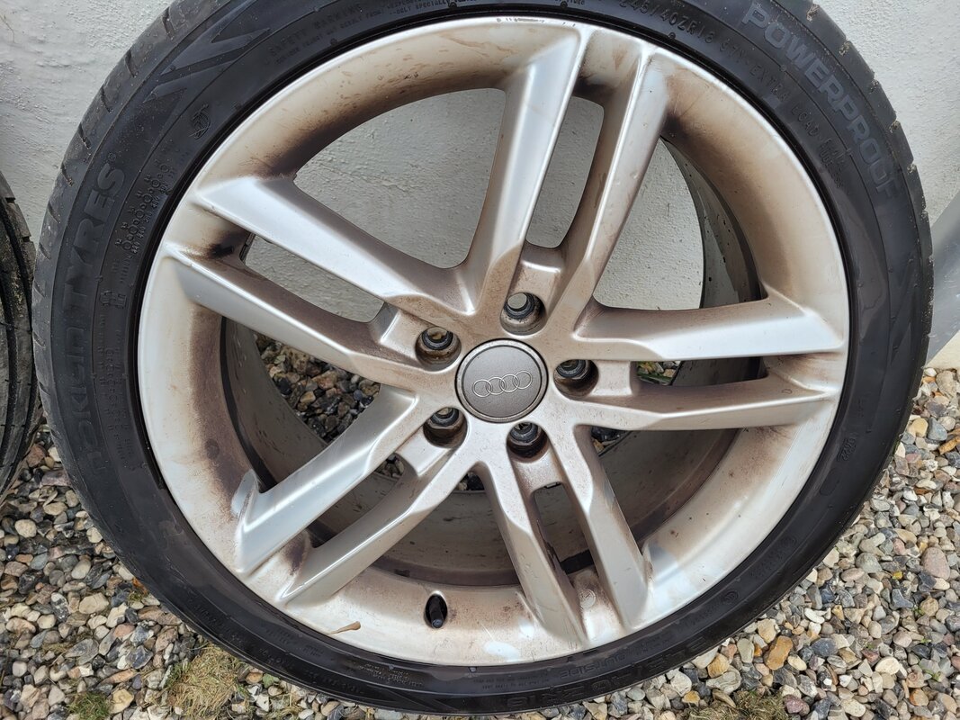

For nylig har jeg haft held til at få fælgene HELT rene med Biltemas bio-fælgrens - så langt så godt.
MEN - bilen er blevet lidt mat og trist i lakken - dvs. ovenstående fungerer ikke rigtigt længere :(
Er der en nem opskrift på at polere bilen, så den bliver flot igen.
Jeg håber lidt naivt på at det kan gøres med 1-2 simple processer og 1-2 produkter.
Kan sagtens gøres med håndkraft, hvis ikke f.eks. biltema har en egnet maskine til få kr.
Forventer maks at skulle gøre det én gang årligt.
Kom frisk med "snydeguiden" til en flot lak :)
Billede - "fordi jeg kan"...

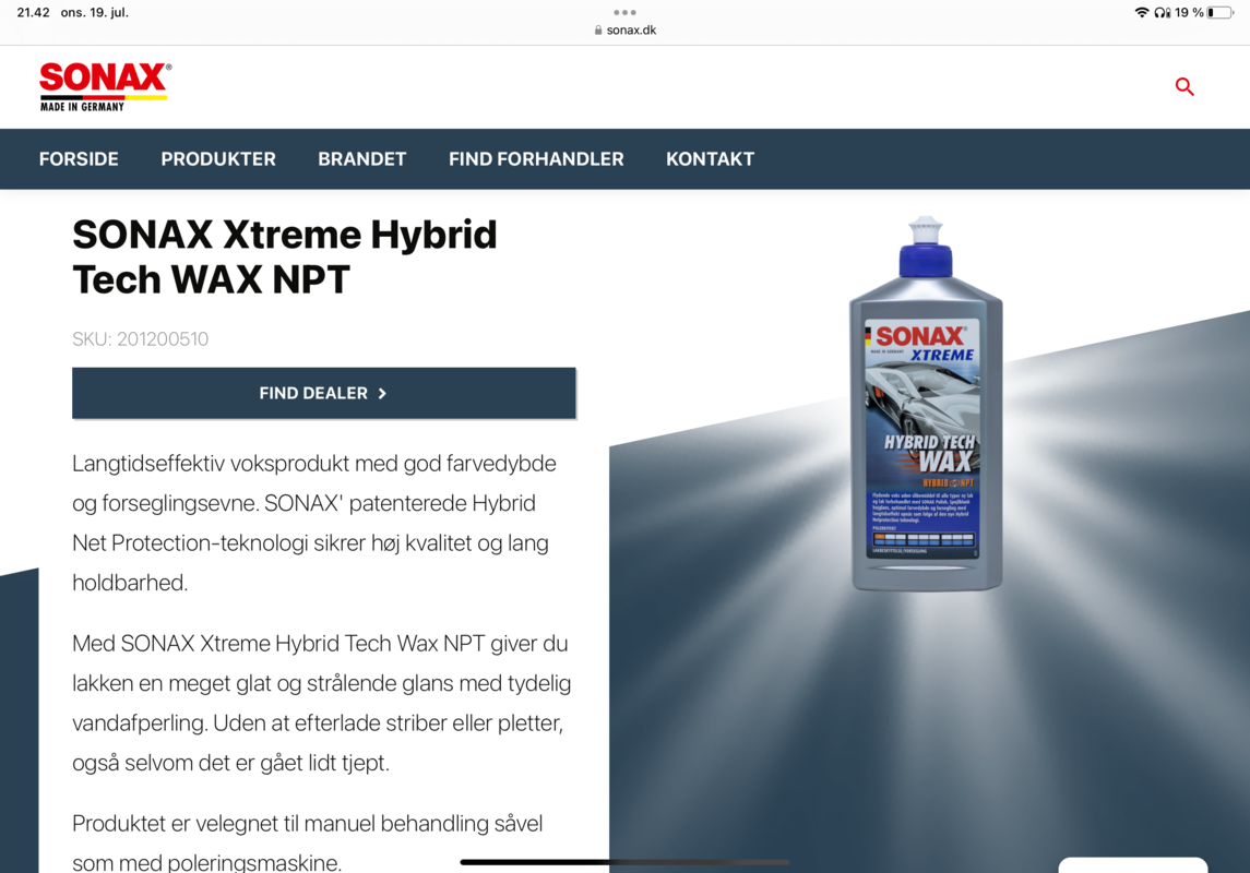

Denne er fantastisk.
https://xpertcleaning.dk/products/sonax ... e565&_ss=r
Brugte den på vores 12 år gamle Aygo og lakken stod blank og flot efter..

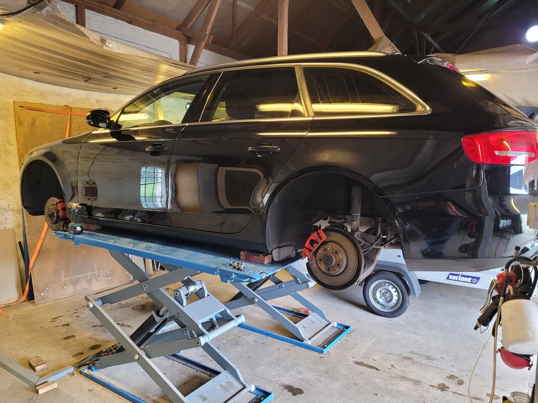

Tror fremgangsmåden bliver
Alm vask som normalt minus "Aqua-seal".
Ind på liften - hjul af, så fælge også kan få en let omgang.
Sonax Deep Polish - enten med sådan en polerkugle de anbefaler eller også gør jeg sgu forsøget med sådan en boremaskine-polere-dims fra T-hansen. Kan nok hurtigt fornemme om det er går an eller ej.
Måske glaze eller bare "Aqua-seal" til sidst.
Så er der bare det indvendige af bilen - hader den del, men bilen trænger konstant til indvendig rengøring af ruder og læder :(

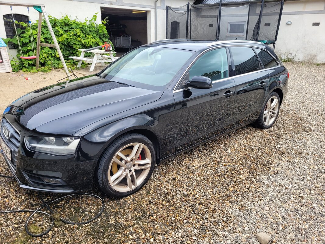

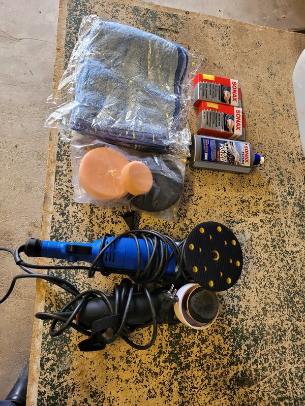

Her er setuppet:

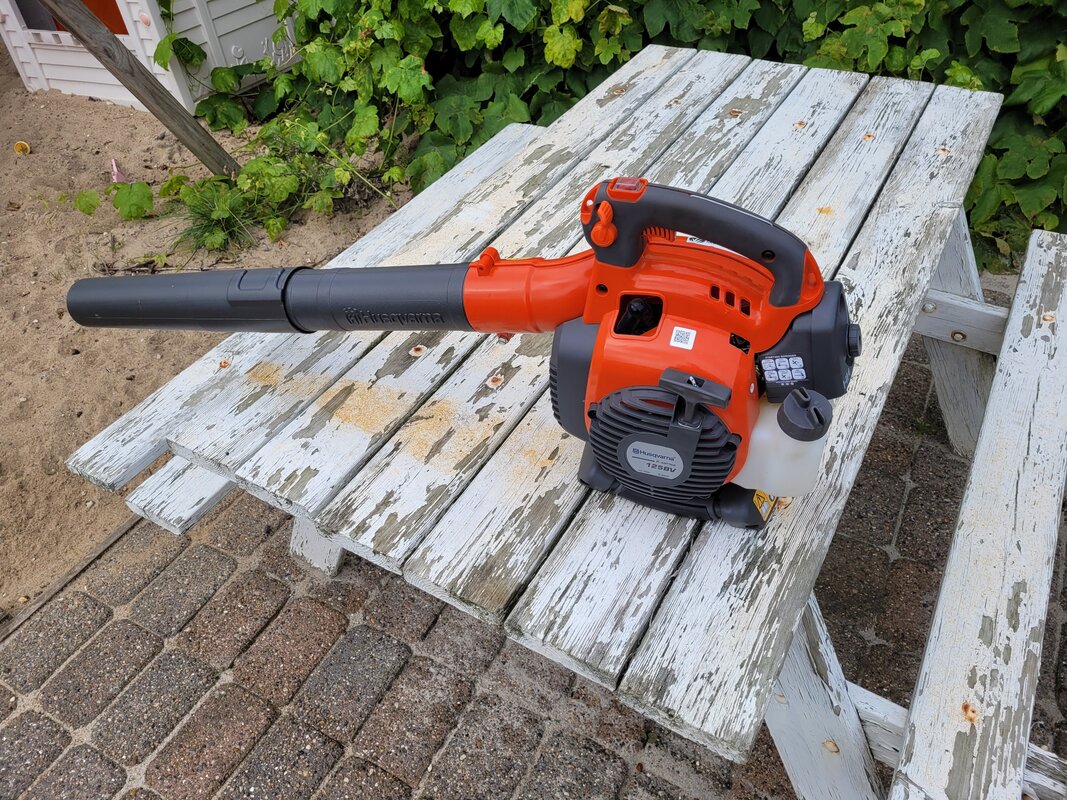

Bil vasket almindeligt - og forsøgt tørret med min nye løvblæser. (Ikke nogen succes).

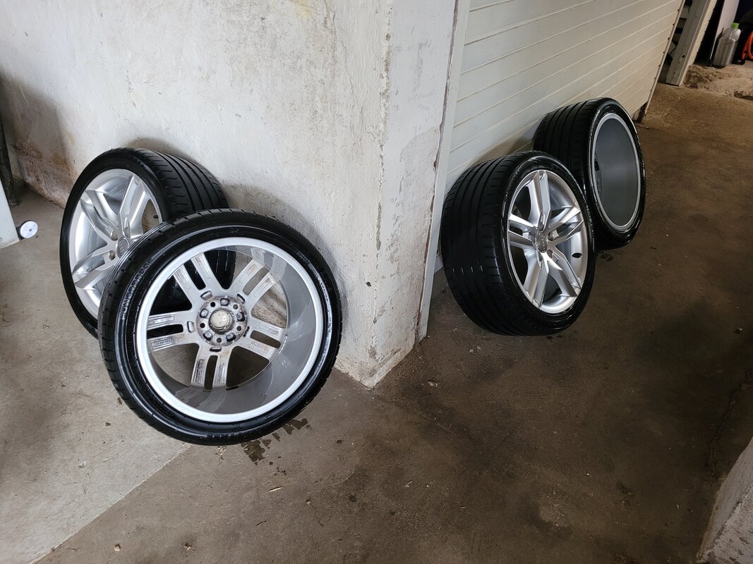

Fælge afmonteret og rengjort - tror lige de får en afbalancering inden montering. Gad godt de var blevet lidt pænere, men det var lige hvad der var tid til - efter en weekend med Greta - "Tur-til-Fur" 230km.
I morgen forsøger jeg mig med lånt poler-grej, tålmodighed og god musik i radioen.

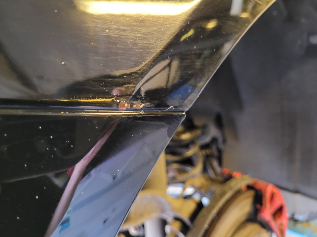

Desværre er i noget værre tilstand når man kommer tæt på - mange ridser og steder hvor lakken er skallet af.
Mvh Andreas

Jeg fik poleret A4'eren. Det tog et par timer, og efterfølgende fik kabine en hurtig støvsugning, læderpleje og vinduespuds. Meget tiltrængt - lige som lakken!!
Det ene hjul manglede 25g, og en testtur viste at det havde forårsaget den rystelse jeg havde kunnet mærke. Job done!
Jeg har lært at en maskine er nødvendig til opgaven - og skal jeg gøre det om en dag, så vasker jeg grundigere, bruger claybar og så noget decideret polermiddel - i stedet for "blandingsproduktet" fra Sonax.
Alt i alt er det blevet ok - men jeg kunne sagtens have gået hårdere til lakkken og fået poleret dybere - da lakken generelt er medtaget.
