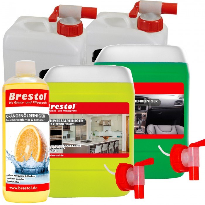

Er der nogen, der kender til Brestol ifm. rengøring af interiør/kabine?
De sælger diverse midler sammen med Tornador/Rotador, men jeg kender ikke noget til mærket "Brestol".
Er det noget der duer, eller kan en APC være lige så god? (har i forvejen POORBOY'S - ALL PURPOSE CLEANER & DEGREASER og MEGUIARS ALL PURPOSE CLEANER
Nogen, der kan hjælpe?

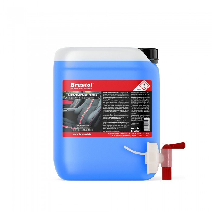

Har specifikt kig på de her midler:
- Alcantara --> https://brestol.de/de/tornador-reiniger ... ertig.html
- Universal-/neutralrengøring inkl. til læder --> https://brestol.de/de/tornador-reiniger ... ntrat.html
Sæt, koncentrat.jpeg (80.88 KiB) Vist 3838 gange

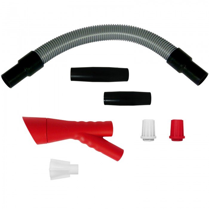

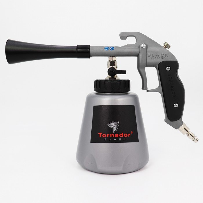

Og så de her Tornador/Rotador:
- Tornador --> https://brestol.de/de/tornador-black-z- ... stole.html
- Rotador --> https://brestol.de/de/rotador-adaptor-z ... endel.html

Jeg kender ikke Brestol, men vær opmærksom på, at en Tornador skal have pænt meget luft for at fungere ordentligt.
En almindelig "rød hobby kompressor" er ikke nok, med mindre du konstant vil vente på at den laver luft :)

Ja 270 l/min.
Lidt mindre kan nok gøre det til hobbybrug, den skal ikke blæse hele tiden (?).

Jeg synes hurtigt den mister pusten, så at sige - men det er bare at prøve :)

Nå jeg har nu fået min Tornador, og den er superfed og kan virkelig noget. Købte den med Rotador adapter til støvsugeren.
Men ja, den skal virkelig have et ordentlig pust, og den luftmængde, som min nuværende kompressor leverer på en 24 l tank, er ikke nok....men så har jeg da en undskyldning for at sælge den gamle og købe en ny kompressor :)

“Hva’ sagde jeg” :mrgreen:
Bare husk at kigge efter hvor mange liter luft den leverer, og ikke hvor stor tanken er 👍

Yes, den fra Harald Skrald leverer på den gode side af 300 l/min.

Husk at læse specifikationerne nøje. (Ment generelt, jeg ved ikke hvilken kompressor du har i tankerne)
Eksempel:
https://www.harald-nyborg.dk/scheppach- ... -4-hk-50-l
De skriver det meget kryptisk.
De reklamerer med 462 L/min, men som jeg læser det, er det ikke den effekt den afgiver, som i stedet er 376 liter/min.
Ex:
Max. driftstryk bar ............................................................................................................................................................................. 10 Max. arbejdstryk bar ......................................................................................................................................................................... 10 Oliemængde l ............................................................................................................................................................................... 1,25 Effektiv afgivet luftmængde (FAD) l/min .................................................................................................................. 376 Indsugning (PD) l/min............................................................................................................................................................462

Det kan foreslås at kigge efter en kompressor med (mindst) to cylindre. De 1-cylindrede er som regel baseret på en 3000 RPM motor, mens de multi-cylindrede som oftest er 1500 RPM.
1500 RPM er støjsvagt ift. 3000 RPM (hvis man overhovedet kan tale om det på en luftkompressor...)
