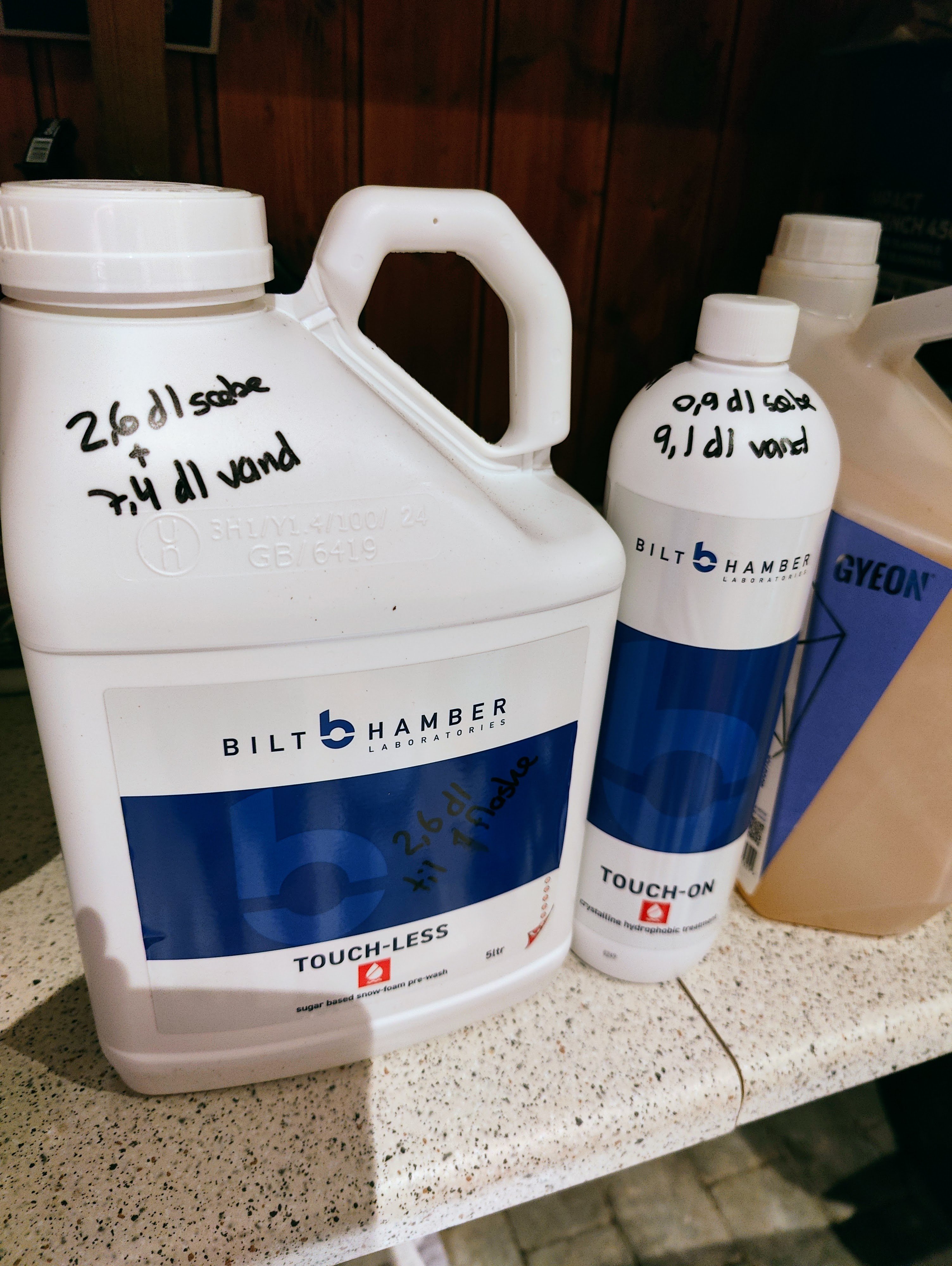

Først skulle jeg finde ud af doseringen af touch-less, hvilket gøres på følgende måde:
  • Fyld din skumlanse med vand, i det her tilfælde 1 liter
  • Sæt skumlansen så den vælter mest mulig vand ud ad gangen og kobl den til højttryksrenseren
  • Tøm skumlansen ned i en spand, og mål derefter hvor meget vand, der er i spanden. Dette tal ganges med 0,02 da opløsningen gerne skal være 2 %.
  • I mit tilfælde var der 13 liter vand i spanden, hvilket betyder, at jeg skal bruge 2,6 dl. touch-less og 7,4 dl. vand til min 1 liter skumlanse
Touch-on skal doseres med 30 ml. + 270 ml. vand, ergo 90 ml. touch-on og 910 ml. vand (målt på anden måde --> knap 1 dl. touch-on og lidt over 9 dl. vand).

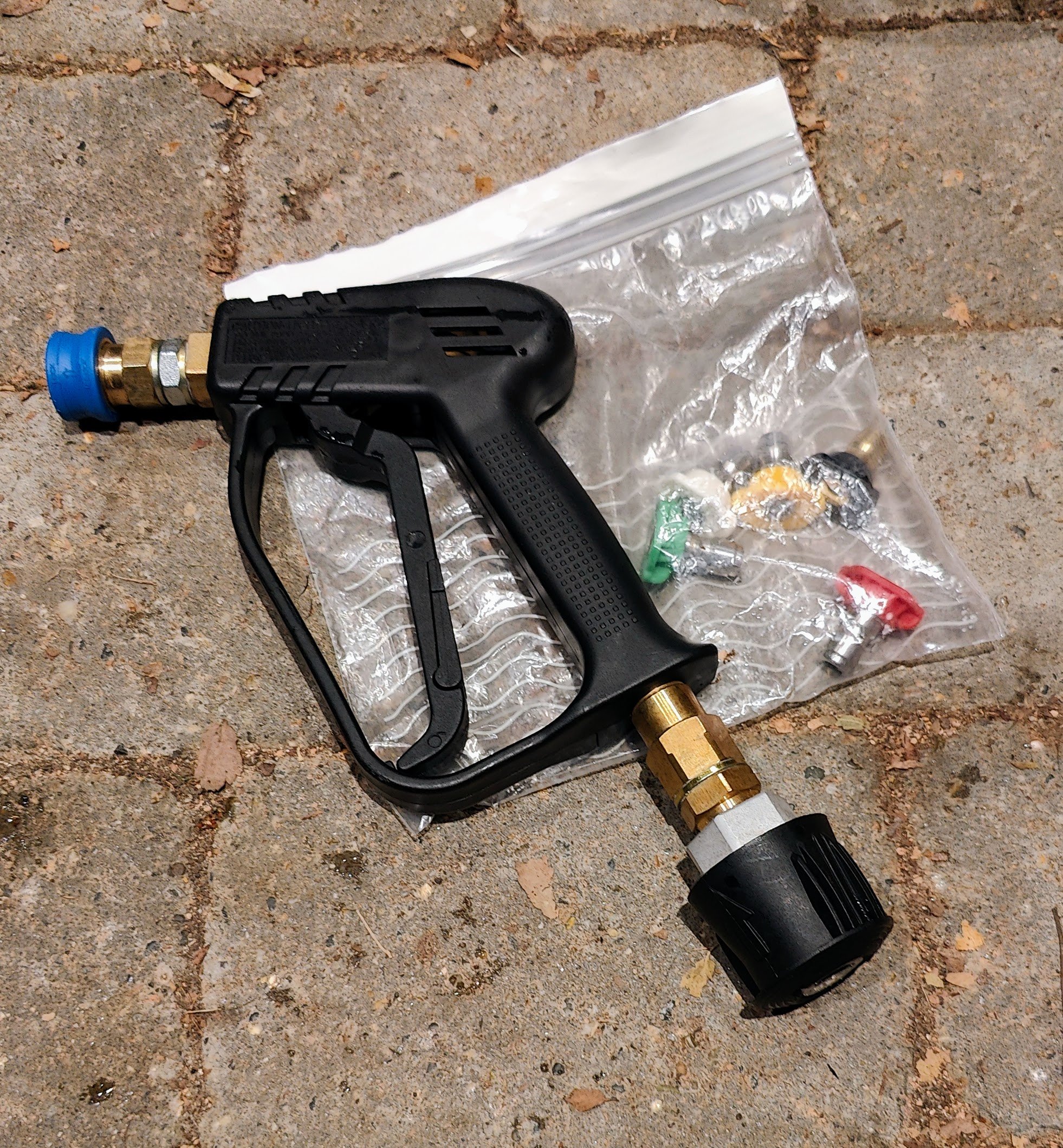

Jeg har en Nilfisk Core 140-6 Power Control højttryksrenser, hvor jeg bruger pistolgreb + tilhørende dyser.

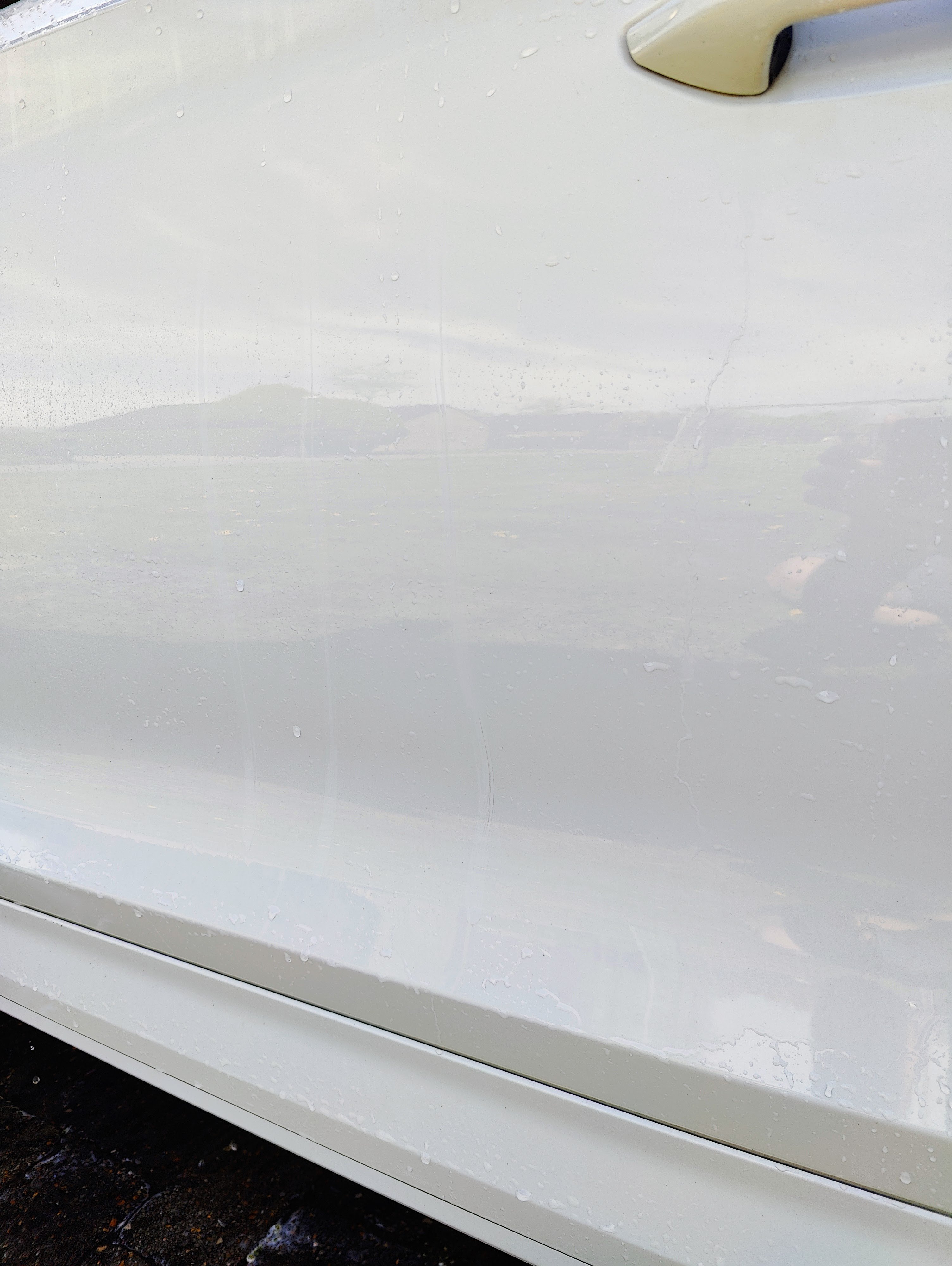

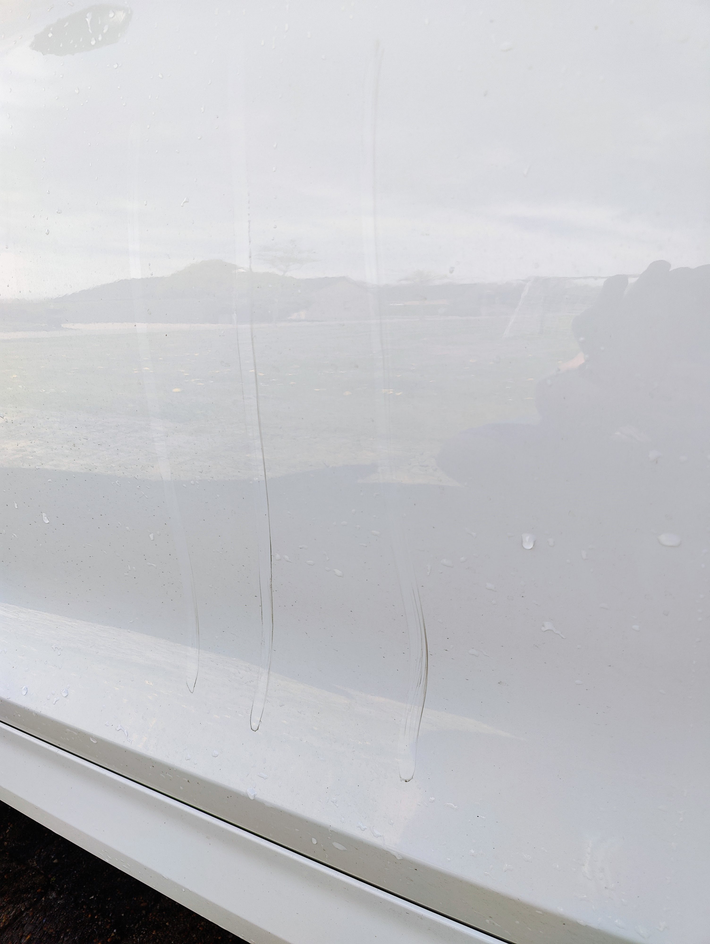

Bildør før (markerede lige med et par fingre, for at se, om skidtet virkede):

Bildør efter forvask og afskylning:

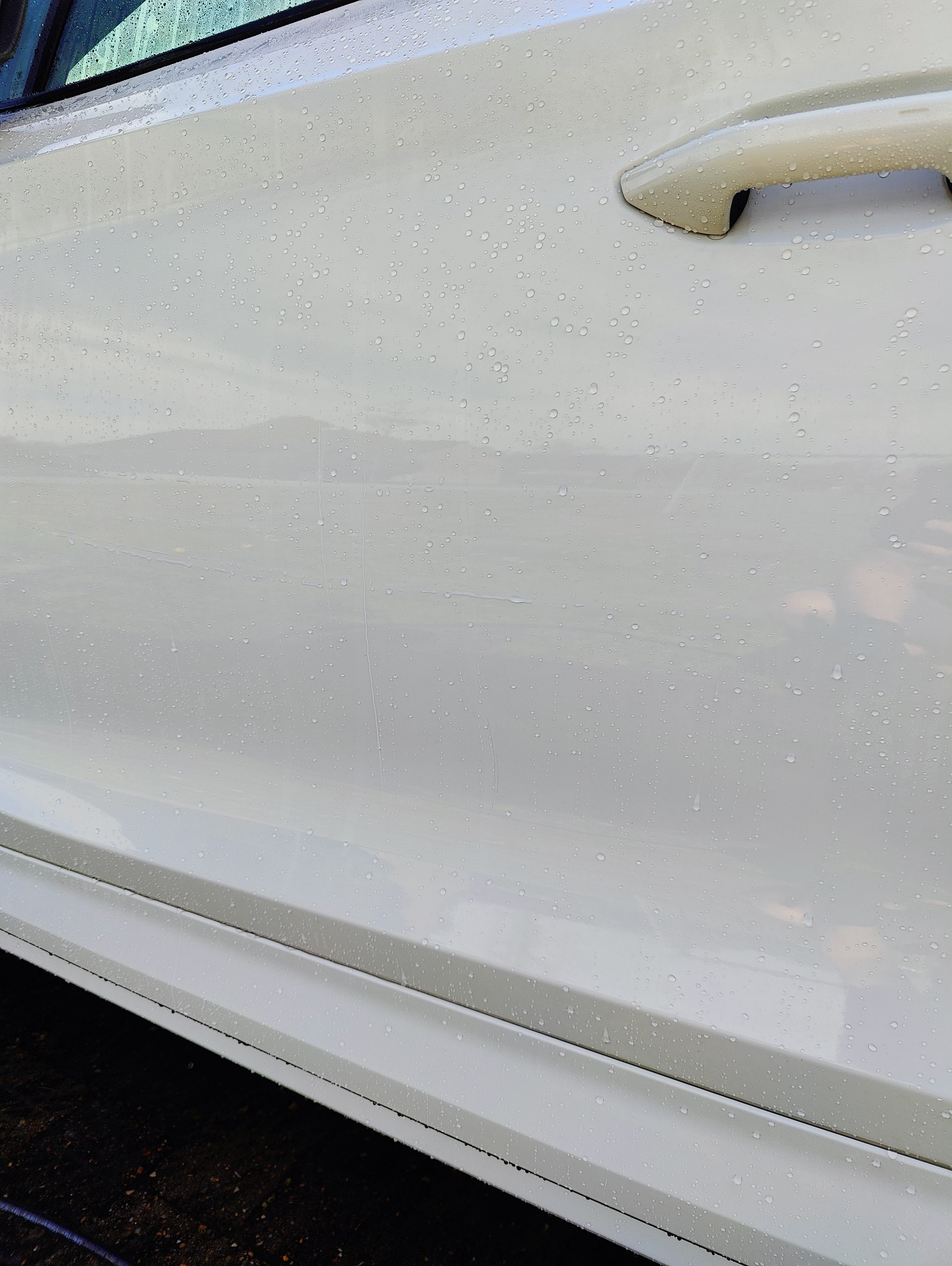

Bildør efter hovedvask med touch-go og afskylning:
Bildør, næsten tør:

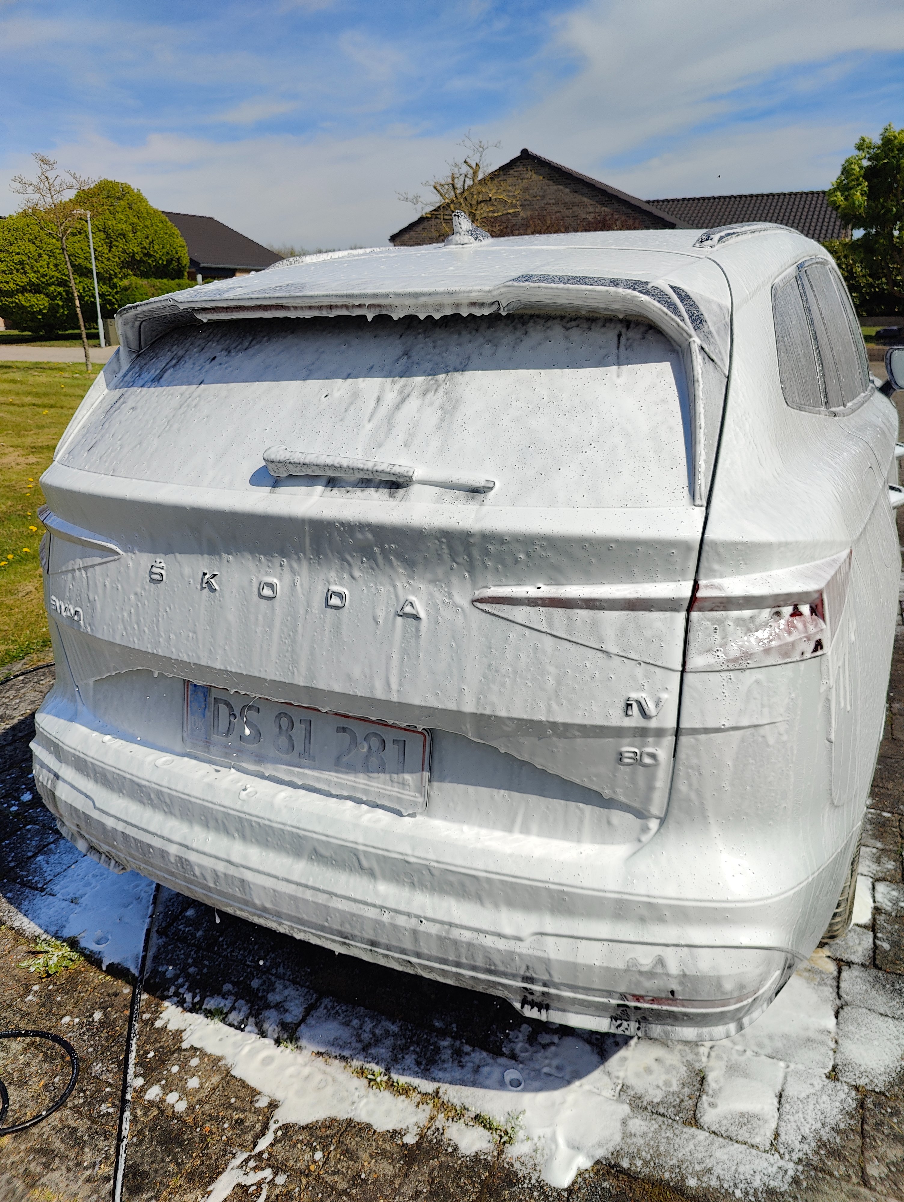

Hold kæft det virker godt...
En gang touch-less
Efterfølgende touch-on...
Ingen fysisk kontakt
Udover aftørring med mf håndklæde Billede
