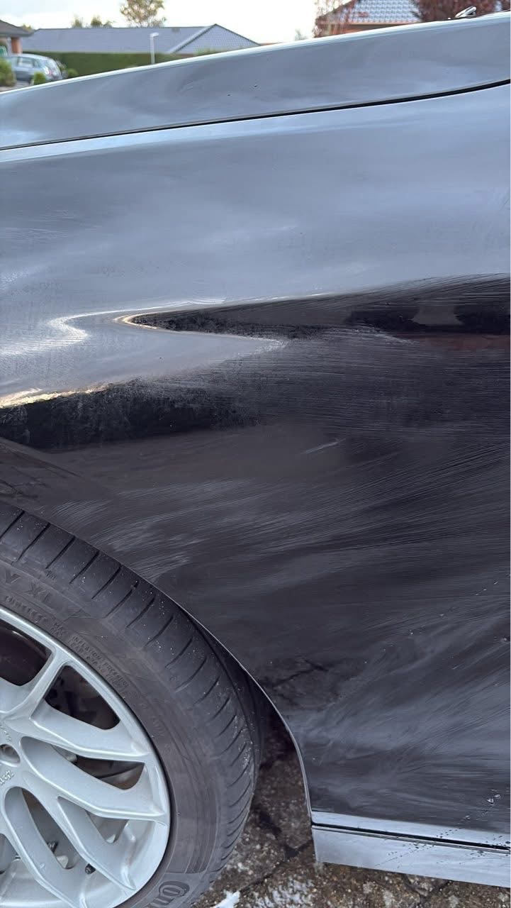

Husk nu “smørrelse” efter clay, så polerer man bilen. Uden korrekt brug får man det her resultat.
- IMG_7754.jpeg (169.36 KiB) Vist 1188 gange
