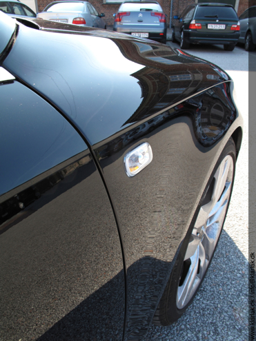

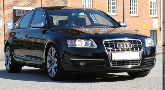

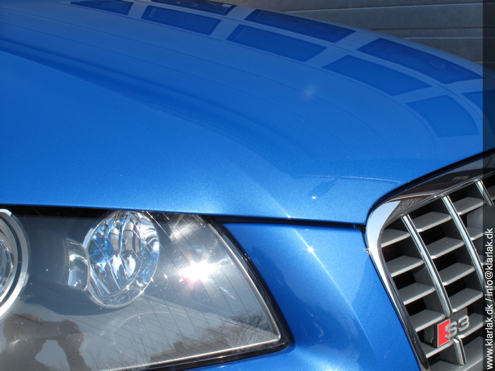

Polering – lakbehandling
Trænger lakken til en kærlig hånd, eller du blot ønsker at beskytte lakken bedst muligt mod de daglige påvirkninger efter solens UV-stråler, vejrlig, vaskeridser og mindre stenslag, er det med at komme i gang med polermaskinen, mikrofiberkluden og dine foretrukne produkter. Der findes et utal af gode produkter og blandt de mest kendte er Menzerna og Meguires. De professionelle produkter er krævende, men giver også mulighed for et bedre resultat. Risikoen for at lave skader er bestemt tilstede, og jeg vil ikke anbefale, at man uden øvelse går i gang med polermaskinen, en grov pad og et kraftigt slibende polermiddel. Måske er det bedre at finde at par aflagte døre at øve sig på.
Lakken vil efter behandling fremstå mere blank end da bilen var ny.
Det er lidt af en påstand, men alligevel en påstand med hold i. En ny bil leveres som udgangspunkt fra fabrikken uden lakforsegling, hvorfor lakken, der er ubeskyttet er let modtagelig over for påvirkninger, der fra dag ét langsomt men sikkert nedbryder lakken. Ved lakforsegling fyldes lakkens porer med naturligt eller syntetisk voks. Overfladen vil i en periode herefter vil være beskyttet, idet lakforseglingen giver en hård, blank og glat overflade, der virker smudsafvisende. Lakken vil endvidere være mere modstandsdygtig over for vaskeridser og mindre stenslag, der vil "prelle af". En klar indikation på at lakken trænger til lakforsegling, er når vanddråberne samler sig i plamager i stedet for små vandperler. Lakforsegling bør fornyes hver 6. – 9. måned, med mindre du har brugt en naturlig voks, der i bedste fald holder det halve.
En velholdt lak vil afhængigt af tilstanden relativt nemt kunne bringes tilbage i nyvognsstand og efter polering med et fint polermiddel, vil lakken fremstå som ny. De velkendte vaskeridser og lette ”swirls” vil være poleret væk.
Ved mat, falmet eller ældre medtaget lak poleres lakken i flere omgange med forskellige slibende polermidler alt afhængig af lakkens tilstand. Poleringen, der renser i dybden fjerner overfladiske ridser i klarlakken, ligesom den ”døde” lak slibes ned. Arbejdet er omfattende og sviner. Selv med professionelt udstyr, skal der afsættes lang tid til opgaven, der er hård for armene og særdeleshed ryggen. Efter poleringerne fremstår lakken med fornyet dybde og farve, ligesom de overfladiske ridser vil være poleret væk. Lakken er nu helt blank og bør lakforsegles.
Som udgangspunkt er det tilstrækkeligt at polerere lakken én gang årligt og hvis lakforseglingen holdes ved lige, og lakken i øvrigt er i god stand, kan lakken uden den store arbejdsindsats holde sig pæn mellem de årlige behandlinger. Også selv om man ikke er i besiddelse af en polermaskine.

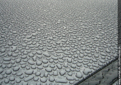

Voks eller syntetisk voks (sealant) er nemt at gå til, idet det er efter devisen ”wax on – wax of”. Nogle typer kræver at de tørrer op inden polering. Jeg vil ikke komme nærmere ind på de forskellige typer og egenskaber ved naturligt voks kontra syntetisk voks, da det er en videnskab i sig selv. Dog bør man være opmærksom på, at der findes forseglinger, der indeholder rensende egenskaber, mens andre indeholder let slibende egenskaber. Der er mange, der sværger til carnubavoks som det absolut bedste, mens andre hælder mere til de syntetiske forsegling, der er mere hårdfør end carnubavoks, der nok giver en smule mere dybde og glans. Hvordan og hvorledes de enkelte produkter opfører sig på plastik og gummilister er forskelligt, hvorfor det må afhænge af en prøve.
