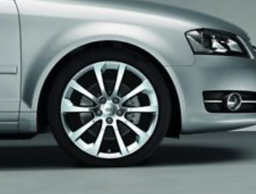

De skal jo behandles helt i bund og der er mange kringelkroge. Det bliver dyrt, hvis det skal laves ordenligt (2000+)
Find nogle bedre på Ebay og sælg de gamle på DBA.
Jeg har fx lige set et sæt 18" originale Audi-fælge (nye) til godt 400€ på Ebay.

Audi fælgene på ebay er 7,5 x 18 ET54 Lochkreis: 5/112 - så er de vel nogo?
2015 Audi A6 Avant 1.8 TFSI S-tronic
erlingvj
Indlæg: 6227
Tilmeldt: 22. aug 2011, 17:30
Has thanked: 96 times
Been thanked: 214 times
Re: 18'' VW Omanyt fælge bobler
Indlæg af erlingvj » 19. mar 2018, 20:32
Nej de passer til den gamle Touran.
