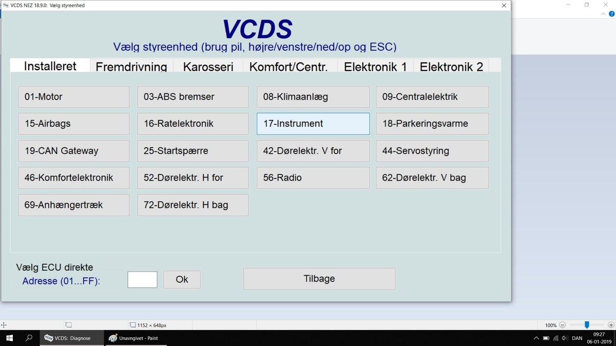

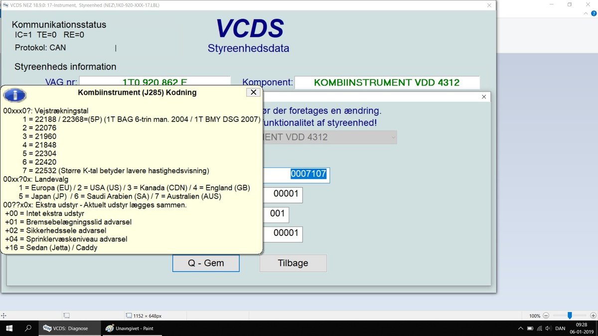

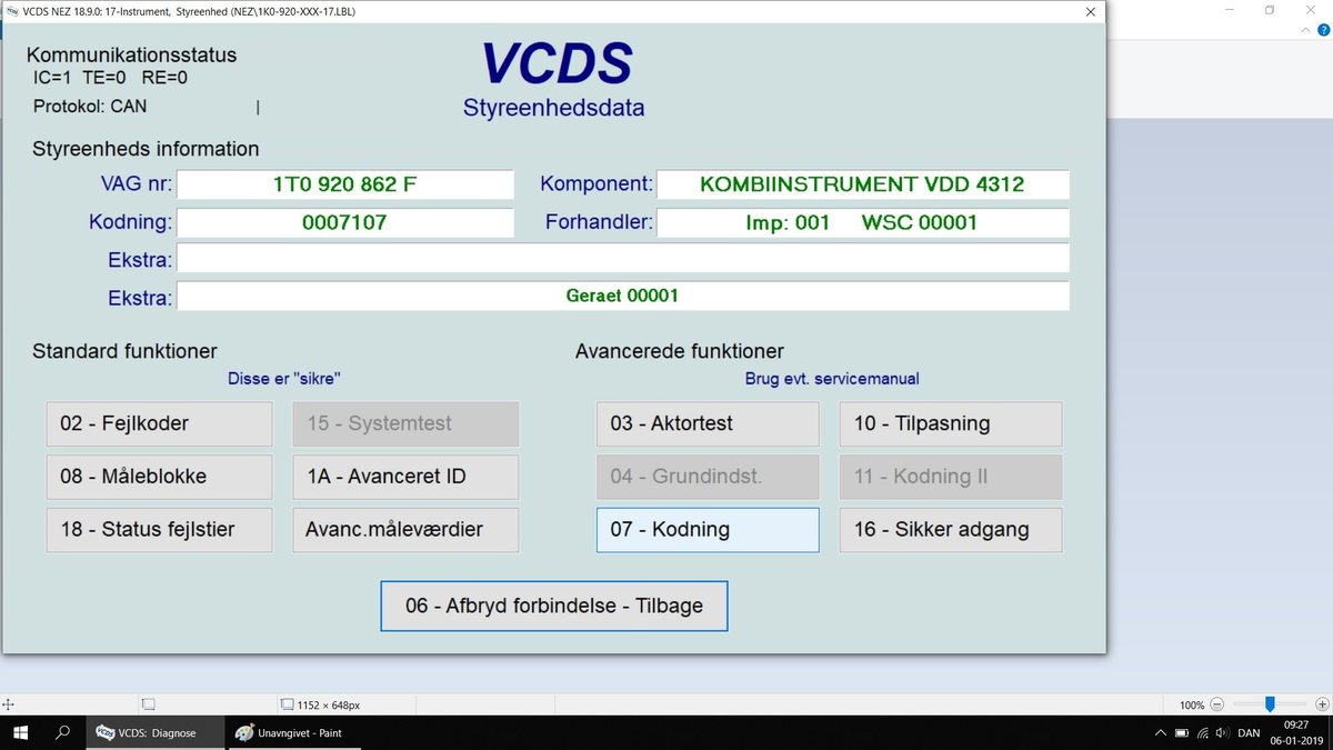

Helt i orden Hans :)
Via vcds, klik på vælg styreenhed, 17 Instrument, 07 kodning og så er man der
Har ikke ejet bil siden 2016
Re: 18" fælge Touran 2006 (Hvilket ET)
Indlæg af HansH » 6. jan 2019, 09:55
Aha... Og du har så sat dette vejstrækningstal op til højst mulige (=7) for at korrigere din hastighedsvisning så meget som muligt ?
