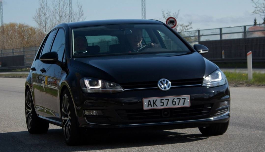

Indlæg af ROEN » 4. mar 2019, 12:19
Fælg - VW Lakeville - 8x18 - ET41
Går ikke på - heller ikke når den læsses tungt bagtil :lol:
ET41
