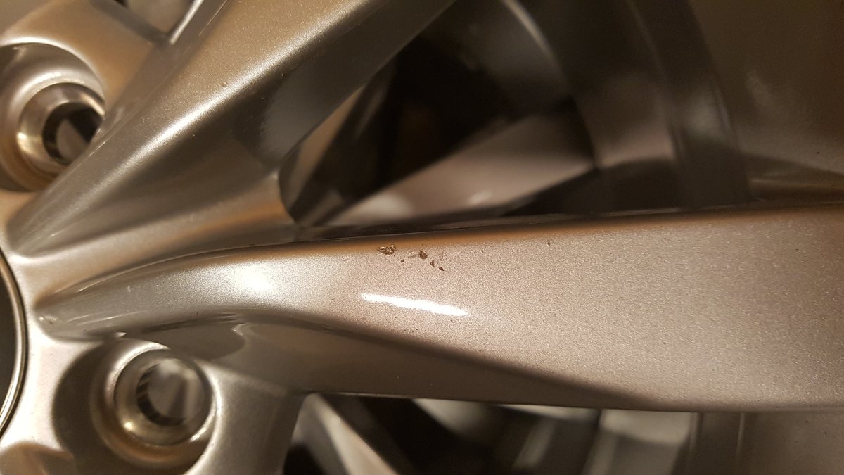

Hej alle,
Da sommer hjulene blev skiftet til vinter, skulle de have en gang vask og desværre væltede den ene ned på forsiden. Der er kommet et par små skrammer. Nogen gode fif eller forslag til at gøre det "pænt" igen?
Det er så lidt at lave hele fælgen er lige i overkanten tænker jeg

Den anden var faktisk lidt værre 😐
Ingen gode bud? Tænker super fint sandpapir og en fælg spray, lak?
Det må være bedre end ingenting, det er heldigvis småt.

Du skal være 100 % på sikker på at få den org. farve så.
Og her kræver det stadig noget erfaring, at kunne lave en fin overgang til den org. lak...
Jeg tænker at du bør leve med skrammerne, eller få dem omlakeret hos en autolakerer.
Med spraydåse i en måske forkert farve, risikerer du at gøre "skaden" større.
Alternativt en lille bøtte lak, og du så "dupper" skaderne med en spids genstand, ex. en tandstik.

Aldrig slibepapir til små stenslag / skrammer, det gør bare mere skade.
Slib/rens med Slipol.
Læg original lak fra en lakstift i stenslaget / skrammen.
Lad tørre.
Slib let med Slipol, til det er jævnt/glat.
Lad tørre yderligere.
Poleres.
