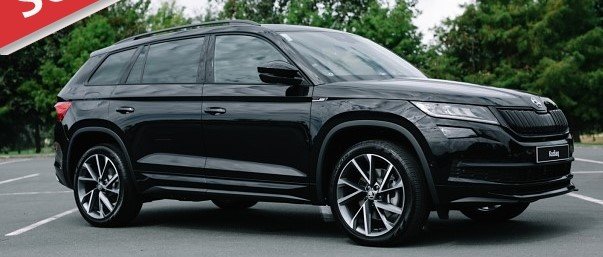

Hejsa,
Modtager vores nye bil til efteråret, leveret på 19'' sommersutter. Dæk: 235/50 R19.
Skal gerne have nogle vinterdæk på og hertil hørende fælge. Vil gerne have noget der komplimenterer bilen, men er det mere fornuftigt bare at smide en 17'' stålfælg på?
Gode råd/forslag til både fælge og dæk modtages med kyshånd :)
Skoda Kodiaq Sportline 1.5 TSI 2020

Mht dæk vil jeg afgjort vente til efteråret og læse de test, der altid kommer der fra bl.a. FDM. Så får du de nyeste og grundigste erfaringer.
Mht fælg, så kan jeg faktisk godt lide den "råhed", der er ved sorte stålfælge, særligt til din bil og farve. Jeg ville vælge sorte stålfælge af en god kvalitet og godt rustbeskyttet.

Prisforskellen på en 17” stålfælg (17” stålfælge er ikke en “standard” metervare) og en alufælge vil ikke være så stor tror jeg.
Selv org. stålfælge ruster relativt hurtigt, hvilket vil være synd på en sådan en flot bil.
Jeg havde klart valgt alufælge og vinterdæk.
