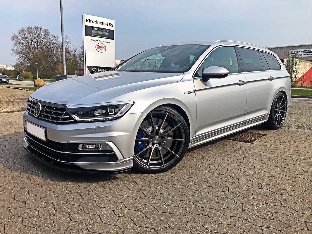

Tænker det passer fint - her er min opsætning
8,5x20 ET35 med 225/35-20

Spændende bremser du har monteret.Nicklas123456 skrev: ↑2. maj 2019, 19:48Tænker det passer fint - her er min opsætning

Mon ikke det er standard bremser på tog med 280 hkBentHighline skrev: ↑2. maj 2019, 20:40Spændende bremser du har monteret.Nicklas123456 skrev: ↑2. maj 2019, 19:48Tænker det passer fint - her er min opsætning

Monter man så smalle dæk hvis man har 280 hk ?????.vw4ever skrev: ↑2. maj 2019, 20:55Mon ikke det er standard bremser på tog med 280 hkBentHighline skrev: ↑2. maj 2019, 20:40Spændende bremser du har monteret.Nicklas123456 skrev: ↑2. maj 2019, 19:48Tænker det passer fint - her er min opsætning

Hvis man vil kører så lavt som jeg gør, så man nødt til detBentHighline skrev: ↑2. maj 2019, 21:11Monter man så smalle dæk hvis man har 280 hk ?????.

Bremserne er 6stemplet RS6 kalibere med 390mm skiver
Så 20” er den mindste størrelse der kan være der, medmindre man finder nogen 19” der er lavet til store bremse setups
