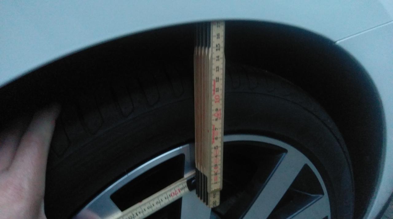

Re: Hvad er det rigtige ET mål på Touran 2017
Bag
- IMAG2044.jpg (56.18 KiB) Vist 3970 gange

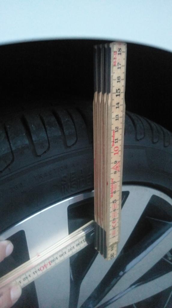

For
- IMAG2045.jpg (48.22 KiB) Vist 3970 gange

Men de skal ik meget længere ud da de så kommer til at rage ud over panelet. De flugter stort set med panelet som de sidder nu.

- vw4ever

Fedt du lige ville snuppede de billeder! Jeg ved ikke lige hvor bred din tommestok er, men det ser ud til at der cirka 30mm at gøre godt med? - Stemmer det med din oplevelse?

- preben76
- Indlæg: 1595
- Been thanked: 79 times
Det er en standart tommestok så 30mm passer nok meget godt. Men ville ikke smide fælge på der rager 30mm længere ud da de så vil rage langt ud over panelet.
