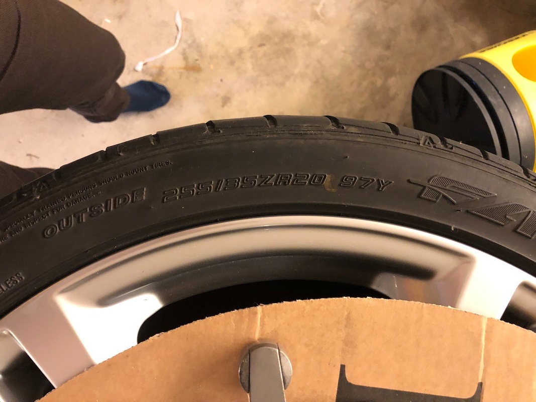

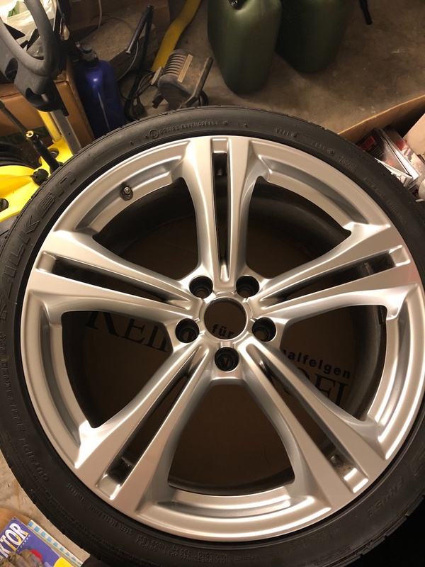

Har en Passat fra 17 stående og er blevet tilbudt nogle næsten nye Audi A6 fælge til svine-pris. Er det i tvivl om at den kan køre med det?? De står med næsten nye dæk.
Fælge:
Indpresning = ET45
Bredde = 8.5 tomme x 20”
Dæk:
Bredde = 255
Profil = 35
Størrelse = ZR20
(255/35 ZR20 97Y)
Hvad tænker i??
Kan de gå an?
Når dækkene er slidt ned kommer der nogle 235/35 dæk på, hvilket nok giver lidt ekstra plads derinde.

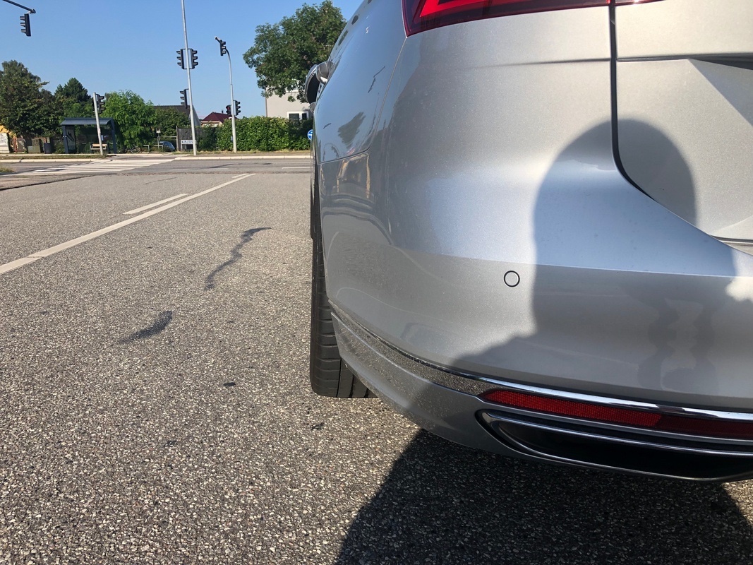

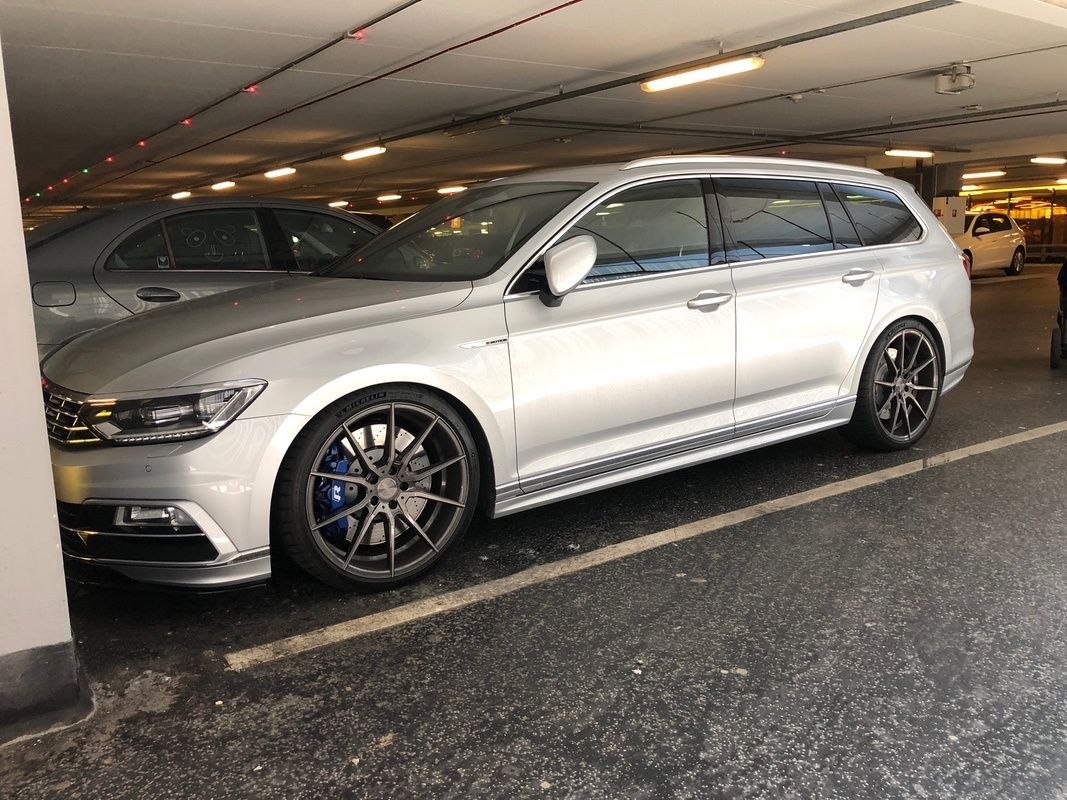

De kan sagtens være der, de kommer til at sidde 12mm inde i skærmen
Dækkene er dog alt for store 3,2% faktisk
Loven siger max 5% - men VW foreskriver max 3%
Så det lidt op til dig selv, de burde kunne være der fysisk, så længe bilen ikke er sænket burde du heller ikke have problemer
Som reference er der her 8,5x20 ET35 - 225/35-20 min bil er dog også sænket 50/45
