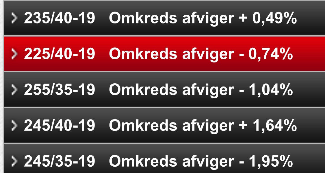

Jeg har købt et par 19” fælge til min Passat. Er dog i tvivl om dækstørrelse. Kan se fra original at de skal kører med 235/40-19 men forstår ikke hvordan det giver mening når 17” er 215/55-17 og 18” er 235/45-18. Så tænker jeg bare logisk at den næste størrelse i 19” så er 235/35-19.... :roll:
Måske en venlig sjæl kan give lidt råd :)
Vil ikke have den ligner en 4x4 men vil heller ikke have den sænket.

Her er de mest korrekte størrelser til en Passat B8 👌🏻

Lennarth skrev:Hej
Xxx/35/19 ser tosset ud i virkeligheden. Xxx/40/19 er vejen frem

Nicklas123456 skrev:
13. dec 2019, 15:24
Hva hedder den hjemmeside du linker billeder fra? syntes ikke jeg kan finde ordentlig dækberegner, da jeg snart skal kigge på nogle 20" til min passat B8 :)

Karberg skrev:
21. dec 2019, 14:30
13. dec 2019, 15:24
Det noget vi bruger i min kammerats butik - tror det kræver forhandler login
