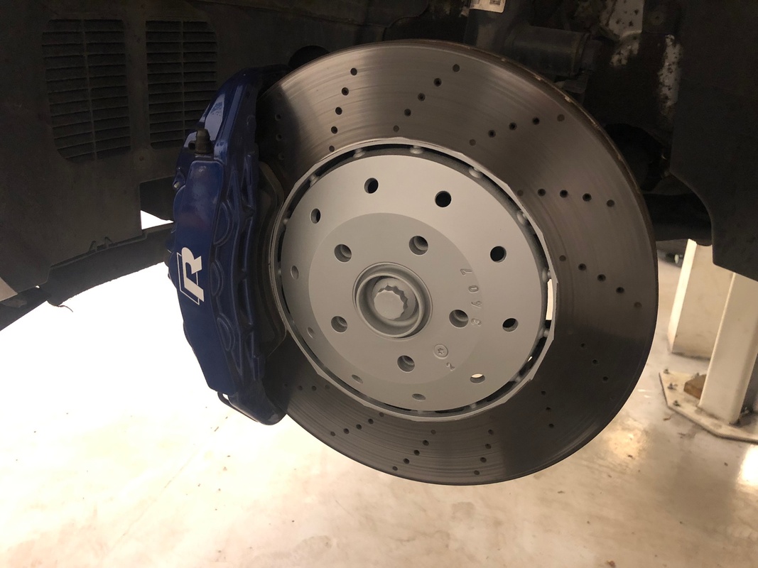

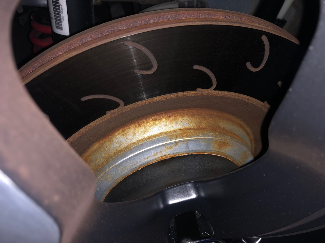

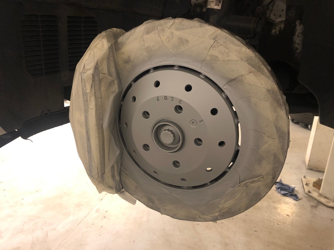

Jeps det kan man
Slib ned og rens af og så spray det her på
Gjorde det sidste sommer, og skiverne ser idag stadigvæk nye ud i midten

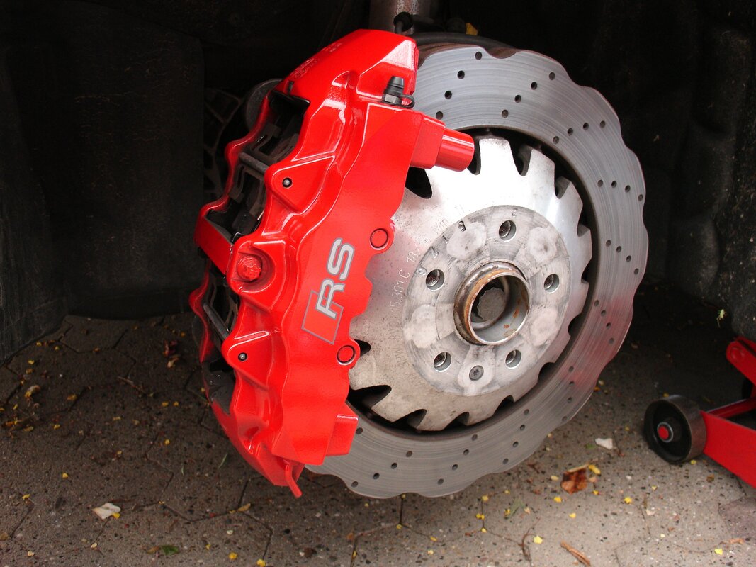

Er det ikke aluminiumsnav? Mine skiver har også lidt ir, men det kan jeg sagtens leve med.Nicklas123456 skrev: ↑6. mar 2020, 19:57Jeps det kan man
Gjorde det sidste sommer, og skiverne ser idag stadigvæk nye ud i midten![]()

Jo det tænker jeg, men der sætter sig stadigvæk en del rust og ir, så de fik en gang spray, og så står de skarpt igenTor Morrison skrev: ↑6. mar 2020, 20:16Er det ikke aluminiumsnav? Mine skiver har også lidt ir, men det kan jeg sagtens leve med.Nicklas123456 skrev: ↑6. mar 2020, 19:57Jeps det kan man
