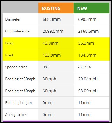

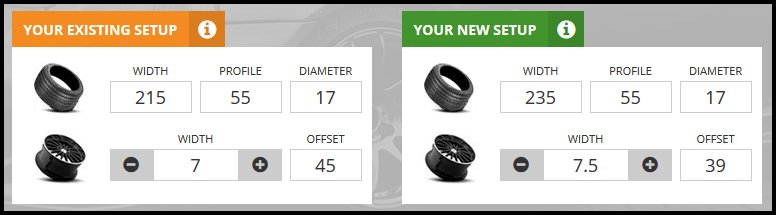

TS skriver : "..dæk kommer 16mm længere ud og indv. side kommer 4mm længere ind?"
Iflg willtheyfit vil yderside af dæk komme 12,4mm længere ud, og inderside af dæk vil komme 0,4mm længere ind.

Det er kun fælgen den fortæller om på willtheyfit. Dækdata bruger den så kun til omkreds, speedovisning osv.
Kender du en online calculator som også tager dækket med i beregningen i forhold til poke/inset ?

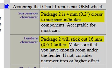

Denne beregner tager højde for alle mål:
http://www.rimsntires.com/specspro.jsp
Hvis det er tight, skal man dog huske at ikke alle dæk er ens selvom de har samme mål. Man ser tit at dæksiderne fylder mere på nogle dæk kontra andre.

Re: gå fra ET45 til ET39 ok?
Tak for den lks!
Den kommer også frem til de tal som TS postede i oprindeligt indlæg, og som Tor bekræftede, mht. de ydre dimensioner på dækket:
