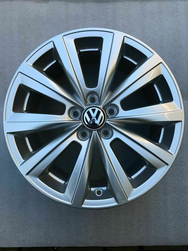

Volkswagen laver en 16" fælg der hedder "Merano" til AW - den har ET 45, men 14", 15", 17" og 18" kører med andre ET-mål.
Jeg bruger denne 16" fælg på min AW - den stammer fra en 6R og har ET 46:
Der er ikke noget der hedder standard ET.

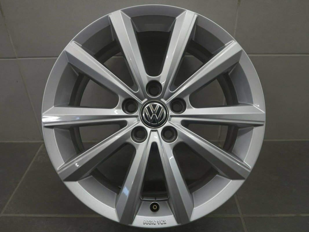

Her er "Merano":
- s-l1600.jpg (93.45 KiB) Vist 7878 gange

På dit billede kan jeg nu ikke se at det skulle være et problem.
Synes stadig at 205 passer bedre med rulleomkreds end 195
Så overvejer måske det originale 185/60
dyrere i den står, da der ikke er så stort udvalg.Vw Polo GTI 2,0 2020
- VWAU
- Indlæg: 1594
- Has thanked: 291 times
- Been thanked: 869 times
Re: Hvilke fælge passer på Polo AW
205/55-16 har 1% større rulleradius end de 215/45-17 som min GTI var "født" med.
At 1% skulle være et problem er det rene sludder.
195/55-16 har mindre rulleradius end et 215/45-17 og det vil da netop se dumt ud.
Undersøg lige om det er lovligt med så smalle dæk til en GTI. Normalt må man kun sætte 10 mm smallere dæk på end det bilen er født med.
