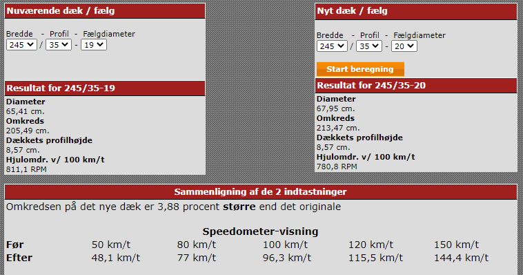

Jeg har tilbudt nogle 20" Arteon R-line fælge 8x20" ET40 monteret med 245/35-20 dæk.
Vil de kunne sidde på min Passat, som er sænket ca 40 mm. Jeg kører med 19" Omanyt nu, som er monteret med 245/35-19 dæk, som sidder lige i skabet uden at gå på nogen steder.

Er slet ikke verdensmester på dette punkt, men samme profil på dækket på 1" større fælg dur vist ikke

Der er masser af online sites hvor du kan indtaste fælge mål samt dæk str, og sammenligne hvad det betyder for omkreds mere/mindre pladsbehov.
Eks : https://www.willtheyfit.com/

Tror umiddelbart godt det kan gå med dækstørrelsen, mener under 5% er ok.

jeg ville nok også være forsigtig - ét er at det måske nok er lovligt, men noget andet er om der er plads til dækkene - jeg har ikke den viden, men hvis bilen også er sænket så kan store dæk godt gi' problemer. Den erfaring har jeg ;)

Dur ikke. Nye dæk i 30 højde på... Hjulet bliver for stort især når sænket
