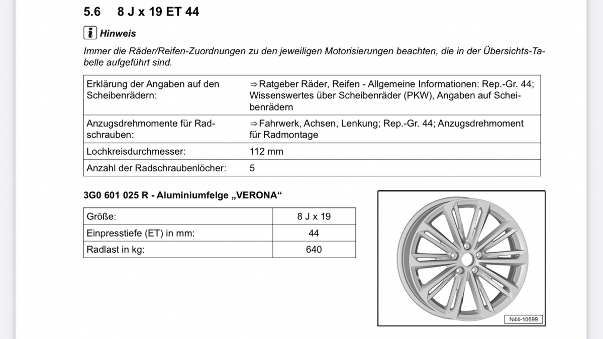

Minaldo
- Indlæg: 72
- Tilmeldt: 10. feb 2013, 13:23
- Has thanked: 23 times
Re: Vw Verona fælge på ID4
Fra VW passat fælgkatalog
- 5B784A7A-63A6-41CA-B923-6D4708D2CFB4.png (536.05 KiB) Vist 2639 gange

Brian Scharling
- Indlæg: 170
- Tilmeldt: 20. apr 2010, 07:49
- Geografisk sted: Støvring
- Has thanked: 74 times
- Been thanked: 27 times
Uden at være fælgekspert forstår jeg fælggodkendelsen til at være 640 kg pr fælg, dvs. max 1280 for hver akse. Og da ID.4 vejer over 1500 kg på bagakslen, er de fælge dømt ude :/Minaldo skrev:Fra VW passat fælgkatalog
