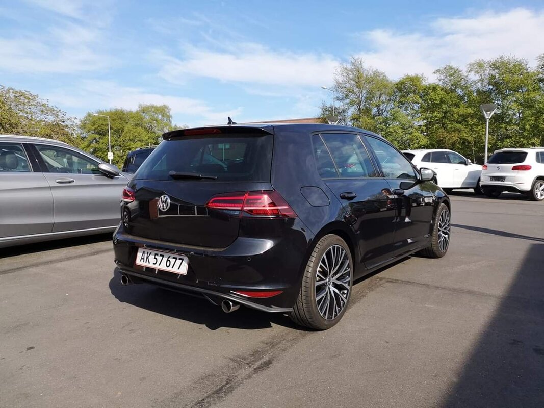

Her er det 18" fælge - 8" bredde - ET41
Dækkene er 235/40-18
Bilen er fabrikssænket 15mm
Ingen problemer
Ingen problemer
