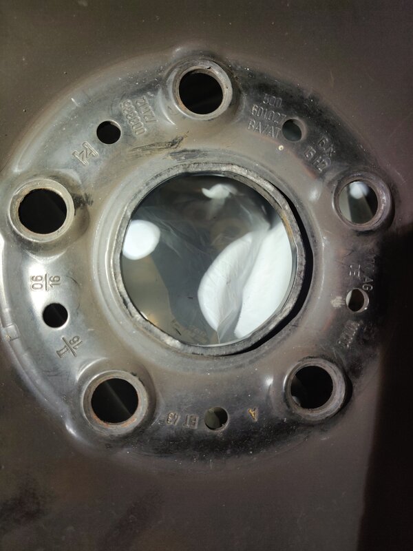

Jeg har købt mig en Polo, jeg fik nogen fælge med dæk med, som ikke passede, forhandleren har nu sendt andre, og sagt at jeg må beholde de andre og smide dem ud, for at undgår at bare smide dem ud, leder jeg lidt efter hvad de passer på,
Min tanke var at det var 5x112. men synes ikke kunne se det

Det er 5x112 og de kommer nok fra en Golf VII eller Octavia III

Partnummer står i dem: 5Q0 601 027 BA
6x15 ET43, anvendt til Golf 7.
