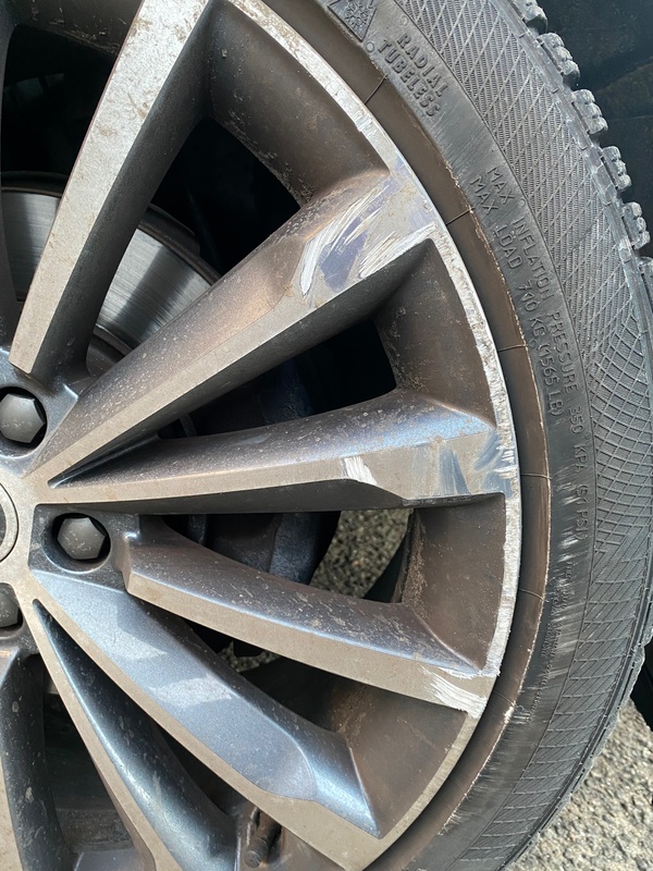

Hej,
Var så dum at ridse min fælge idag. Findes der nogle der laver sådan noget billigt? Eller nogle der har erfaring med om man kan lave sådan noget selv?

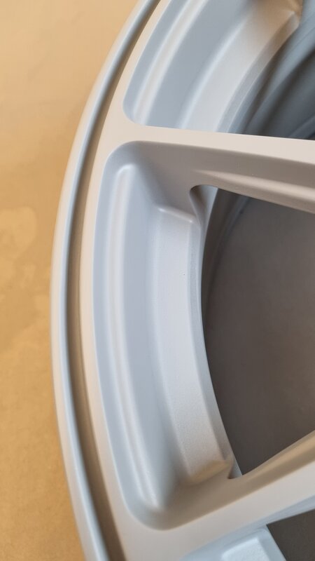

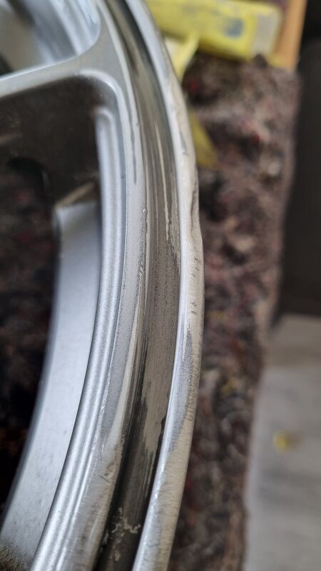

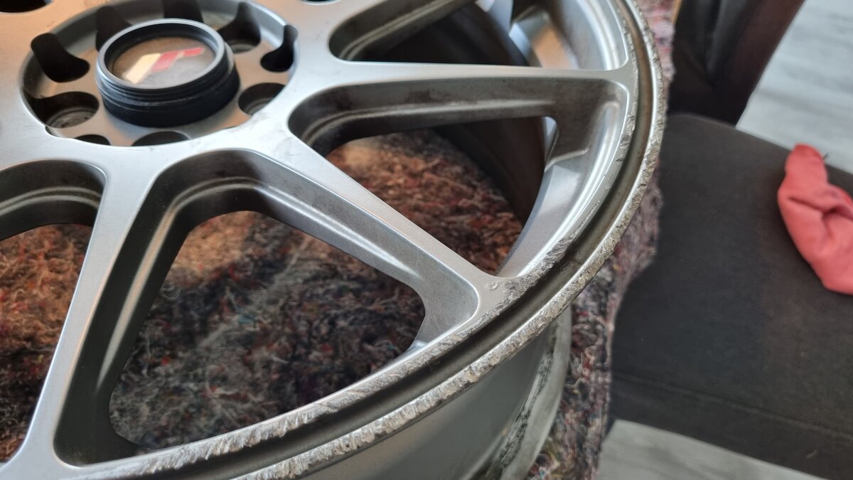

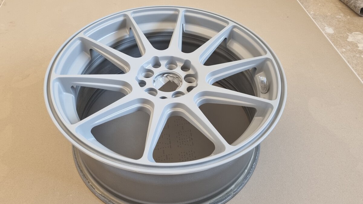

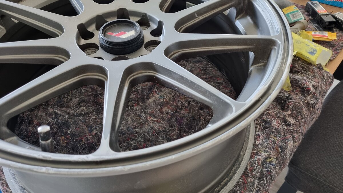

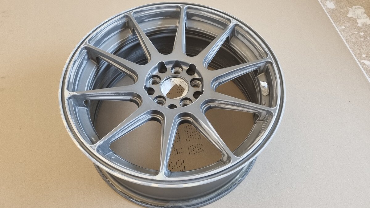

Det kan fikses nemt med polyestersparel fra fx THansen. Det er nemt at arbejde med og nemt at slibe på. Jeg har lige renoveret nogle alufælge der var helt smadret i kanterne.
1. slebet
2. spartlet
3. slebet med først grov og til sidst korn 400
4. grundet
5. mangler stadig at males :D

Ja men mine er jo netop bare “rå” alu. Og skal ikke males… men tror de originalt har fået en klarlak. Så vil gerne have dem sådan igen 😊

Det ligner fælge med Diamond cut? altså blank alu. med klarlak oven på.
Eks. som her. https://hjulfix.dk/diamond-cut-faelge/
Har selv 4 18" orig. vw fælge der trænger til en omgang Diamond cut, men det er dyrt, ca. 1500-2000kr pr. fælg og de fleste anbefaler at lave alle 4 samtidig, for de skal blive ens.
