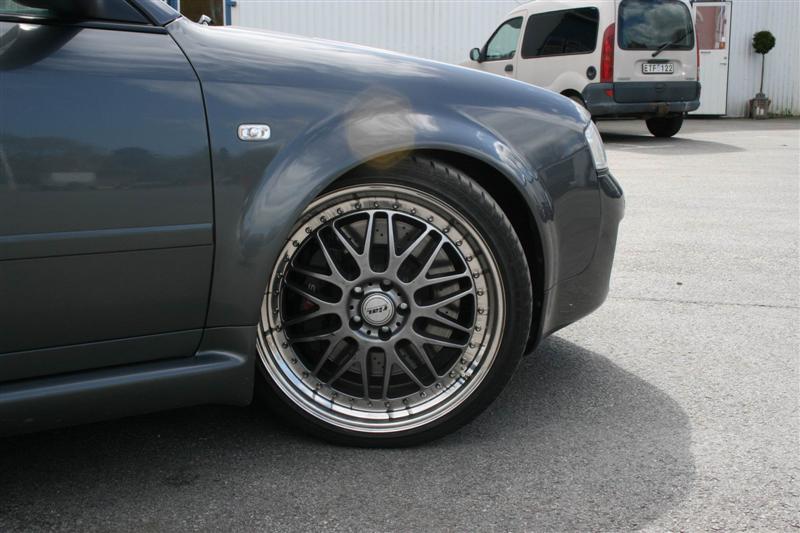

Den her gnubber ganske kraftigt i skærmene og det bliver man vild af............... :evil:
Billede 664 (Medium).jpg (61.76 KiB) Vist 1768 gange

ET35 så skulle jeg slippe for gnaven i hjulkasserne selv når den blir sænket lidt? Min Polo kører med 15" med forkert ET og de skraber lidt hver gang jeg kører ud af indkørslen når jeg drejer fuldt ud. Ikke meget, men fuck hvor der irriterer. Så det vil jeg helst være fri for..
Ser jeg helt forkert hvis jeg mener der står Rial på den fælg på billedet? den er ret cool. Og ja tror keskin er en snyder, nok ikk rigtig split.. Men det gør heller ikke noget bare den har egerne som bbs lemans/barracuda T6/keskin KT4.
