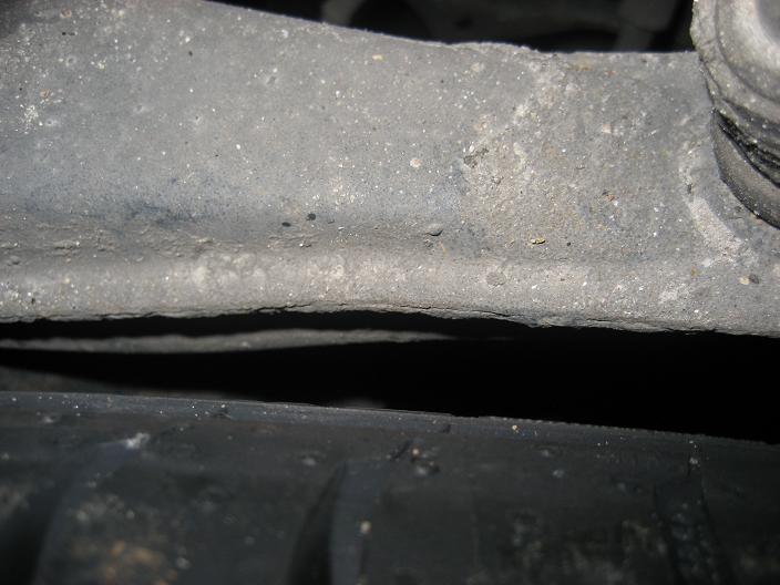

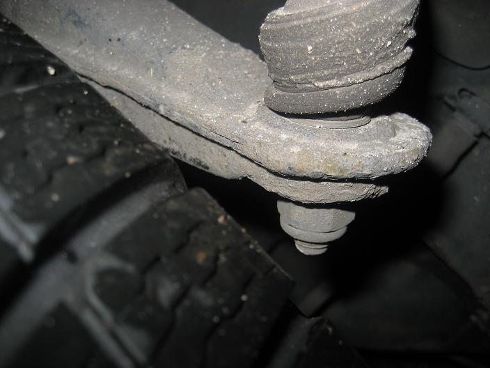

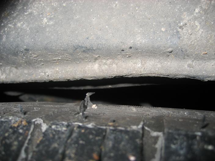

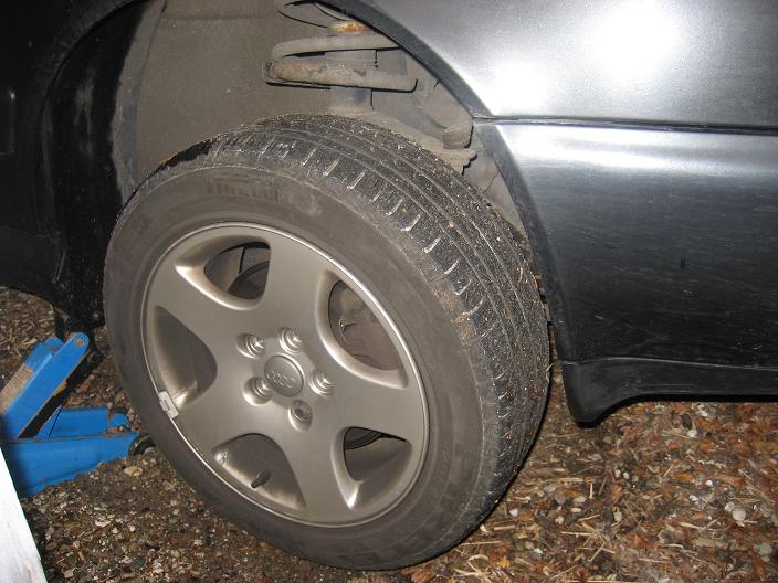

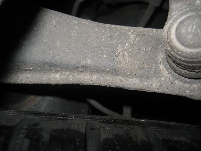

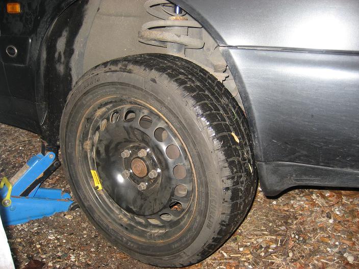

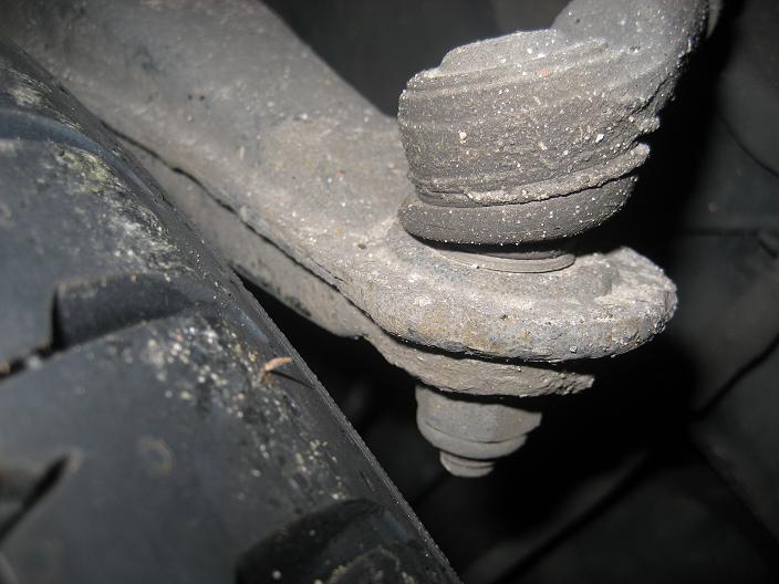

Så fik jeg skiftet til vinterdæk på bilen.
Her er en lille billedserie med lidt forskellige hjul...
Originale Audifælge 7x16 ET45 med 205/55-16: Ca. 10mm mellem styrekugle/arm og dæk.
OZ fælge 8x18 ET35 med 225/40-18: Ca. 10mm mellem styrekugle/arm og dæk.
Stålfælge 6.5x16 ET42 med 205/55-16: Ca. 20mm mellem styrekugle/arm og dæk.
Ud fra ovenstående vil jeg mene, at 8x18 ET40 med 225/40-18 er det optimale på en A6 C4. 8x18 ET35 sidder som sagt en anelse for langt ude, og 8x18 ET45 vil nok komme for tæt på styrekuglen/armen. Dækkene kan også betyde lidt, da bredden kan variere lidt fra mærke til mærke.
