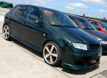

bare bemærk at hvis du sætter 215/35-18" på og har bilen sænket mere en 30mm så vil du ramme på inderskærmen i venstre bagskærm hvis din bil en 2000-2002 model da inderskærmen har et lille hak ud
Men en dremmel og 2 minuter senere så er den klaret ;-)
Lige et billed at min gamle Fabia med 18" Boyd Codinton
