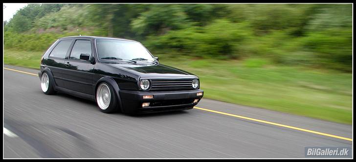

Min Golf2 skal have nye fælge...
Hvilken størrelse skal jeg købe mine BBS RS001 i, hvis de skal have tyskerstilen...?
Hvilken ET for at slippe for spacere...?
Og det er vel en 14" eller hvad...?

- Noget i den stil...
- Stilen.jpg (33.91 KiB) Vist 1393 gange

001'eren er 15", mener de er 7" brede og ET i tyverne

ja og et varierer jo efter hvor bredde de er. De fleste køber et sæt gamle fælge, og sætter den selv i stand så de passer på bilen. Men der er mange forskellige modeller af RS, efterfulgt af cifre, og de har forskellige str. 15/16/17" forskellige str. kanter og bagfælg, og forskelligt ET mål.

Så det vil sige at man ikke bare bestiller sådan et sæt...?!?
Jamen... Det skal jo være dem jo...
Er de sjældne...?
iZu
Er de sjældne...?

Ja de laves ikke mere, så du må finde et sæt brugt, og de ligger meget højt i pris nyrenoveret
Her er en oversigt over de forskellige modeller, numre, størrelser, hulafstand og ET - http://www.wheel-whores.com/forum/viewt ... ?f=2&t=726" onclick="window.open(this.href);return false;

du linker til et sæt 2-delte RM, manden har skrevet RS, men det er selvfølgelig ikke sikkert at det spiller så stor en rolle...

tjaa... jeg kunne heller ikke. Men de er efterhånden ved at være op i pris. Og hvis man skal købe et sæt brugte fælge til omkring 3000 kr, så skal der 4 nye kanter, skruer, møtrikker, emblemer, maling/lakering, lim og dæk... så løber det sgu stærkt. Men det var så også derfor jeg lavede et sæt RS, for dem synes jeg burde være mere værd når de er restaureret end et sæt RM, og de koster ca. det samme at sætte i stand.
