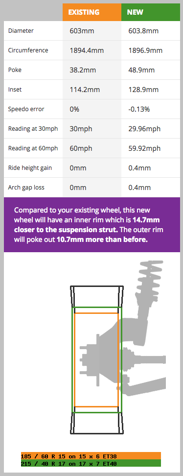

Tusind tak for illustrationen og dine bekræftelser! Perfekt. Godt at vide, at jeg har forstået det hele korrekt.

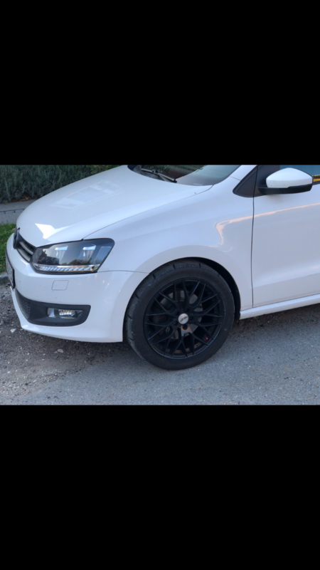

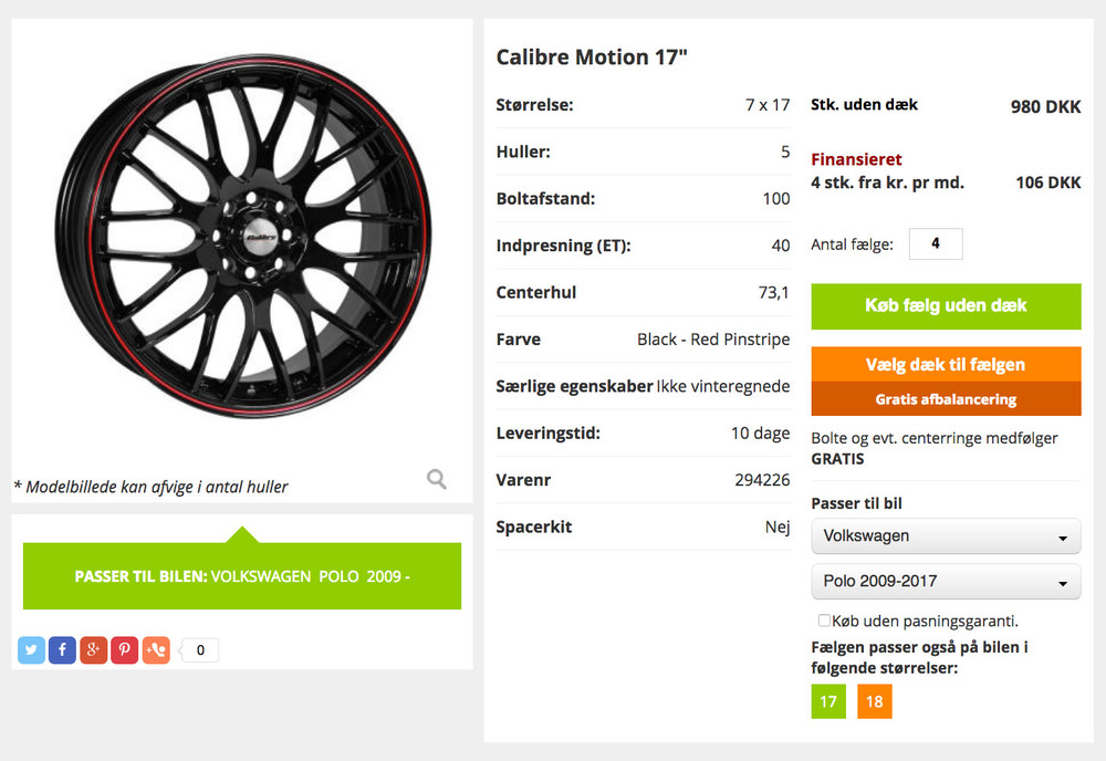

Skulle måske benytte lejligheden til at opdatere tråden med mit endelige valg. Har bestemt mig, og har bestilt for få timer siden. Dæk valget faldt på ovennævnte Rotalla dæk. Der er jo så mange gode dæk, men folk roser generelt dette Rotalla dæk. Og det er ikke alt for dyrt, så jeg prøver det. Fælg valget blev faktisk slet ikke nogen af ovennævnte. Jeg endte med at vælge et Calibre Motion (se billede). Synes det er rigtigt pænt, og så har det en rød ring rundt i kanten. Rød og sort ser rigtigt pænt ud. Hele herligheden har stort set samme diameter, så speedometeret afviger kun 0,13% (ifølge http://www.willtheyfit.com).

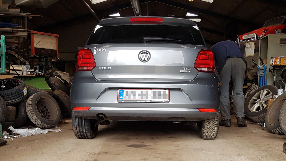

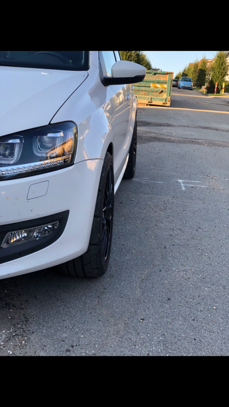

Som lovet, er her billeder. :) Jeg er umiddelbart ret glad for resultatet. Men selvom de nye hjul har samme diameter (næsten.. +0.8mm. Se sidste billede!), så ser det ud til at bilen står en del højere nu. Der er meget mere luft over dækket i hjulkassen, end der var med de originale hjul. Hvordan hulen kan det være? Den kan min noob hjerne ikke lure.. Nu ligner det næsten en off roader.. :roll: Så når pengene er til det, skal den helt sikkert sænkes en smule. H&R 25/40 tror jeg.
2017-04-21 20.13.55.jpg (206.65 KiB) Vist 4735 gange
2017-04-21 13.57.01.jpg (182.86 KiB) Vist 4735 gange
forskel - original og ny fælge.png (68.98 KiB) Vist 4735 gange

Det hele står i tråden. Men det var nok en idé lige at samle det, selvfølgelig. :) Så her:
Nye er:
215/40 R17 på 17x7 ET40
Gamle var:
185/60 R15 på 15x6 ET38

Jeg kører 17x7,5 ET35 med 225/45/R17 på min polo 6R. Og de kan godt være der, uden at gå på nogen steder.
